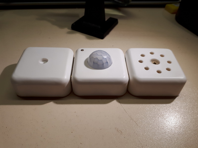

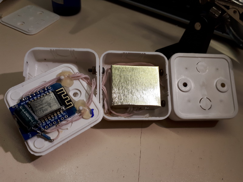

Ура! Поздравляю! А можно глянуть на экран и взаимное расположение есп и дд?

Вид с верху:

Вид с низу:
Не получается в одном сообщении два изображения прикрепить.

AAU писал(а): Вт янв 08, 2019 10:03 pm Третье - нагрузил выход на "землю" резистором 5.1кОм.
Это называется "подтяжка к "земле". И она априори подразумевается при подключении к сигнальным линиям ЛЮБЫХ микроконтроллеров и микропроцессоров, а так же всего барахла на КМОП основе.

AAU писал(а): Вт янв 08, 2019 11:43 pm Вид с верху:
красиво и практично

У КМОП на выходе комплементарная пара транзисторов и подтяжка не требуется. Подтяжка нужна для выходов с открытым коллектором. Здесь просто в датчике на выходе стоит 1кОм и получается высокое выходное сопротивление, что теоретически может собирать помехи. Правильнее было уменьшить 1кОм Ом до ста.

AAU писал(а): Вт янв 08, 2019 11:58 pmЗдесь просто в датчике на выходе стоит 1кОм
Еще раз Спасибо! Труд проделан немалый. И реализация аккуратная.
А вот в моём датчике выход через 1к подключен ко второй ноге BISS0001 (Detector output pin (active high) и открытого коллектора там, судя по всему, нет.
Ватнику отдельное спасибо от одаренного.
