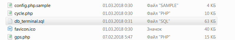

Проверьте ещё текст цикла, и сверьте с текстом в примере (в той же папке, че то связанное с dbsave, только без cycle в начале.
