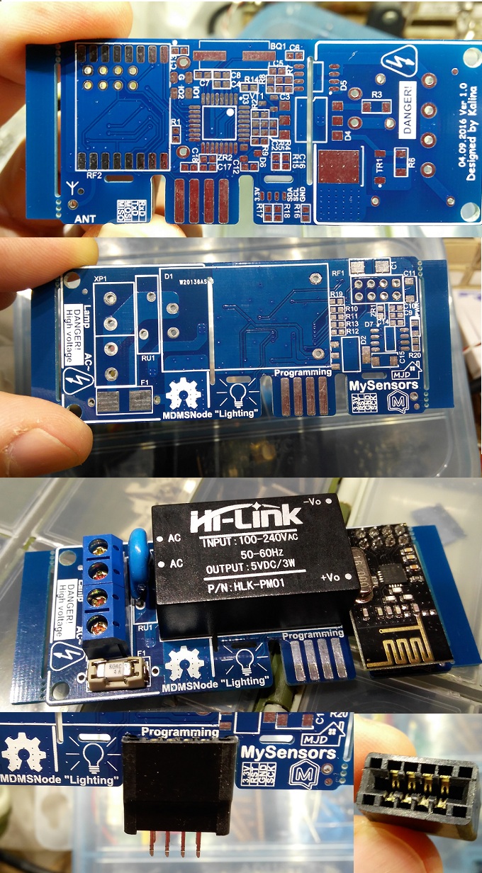

kalina
Сообщения: 180
Зарегистрирован: Пн фев 22, 2016 11:01 pm
Re: MDMSNode "Lighting"
Сообщение kalina »
Сегодня получил печатные платы. Выглядят неплохо. Выкладываю несколько фоток. Продолжение следует...))
Raspberry PI3 + образ 3.31 | MDMSGate | Lighting | LightingX2 | Power | Multisensor
