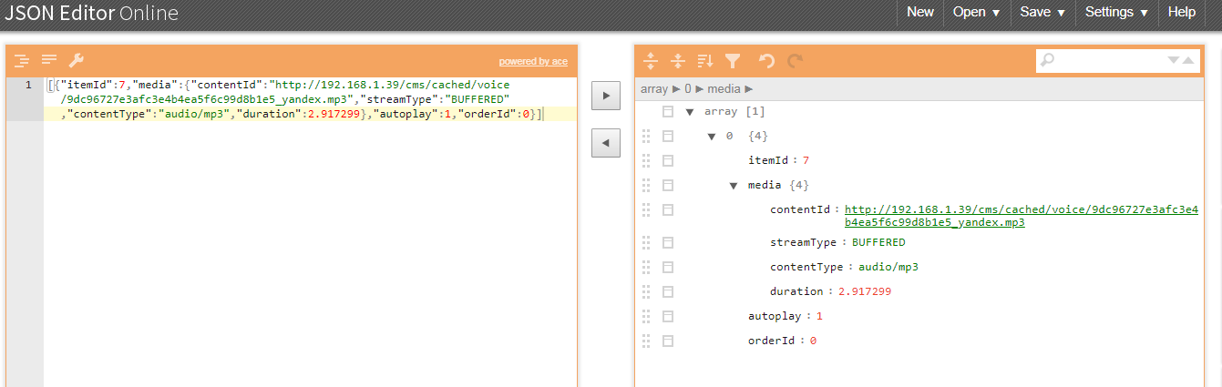

directman66 писал(а): Ср мар 13, 2019 3:21 pm Где и как?
json какой-то не валидный.Он в фигурных скобках должен быть, а не в квадратный (как массив).
это не json. это массив) попробуй сам себе зашли чистый json - он распарсится

Сообщения: 2799
Re: [Модуль] MQTT (mqtt)
Сообщение directman66 »
Ну ладно, тогда просьба добавить и парсинг массива ) Очень много таких полезных сообщений прилетает.
