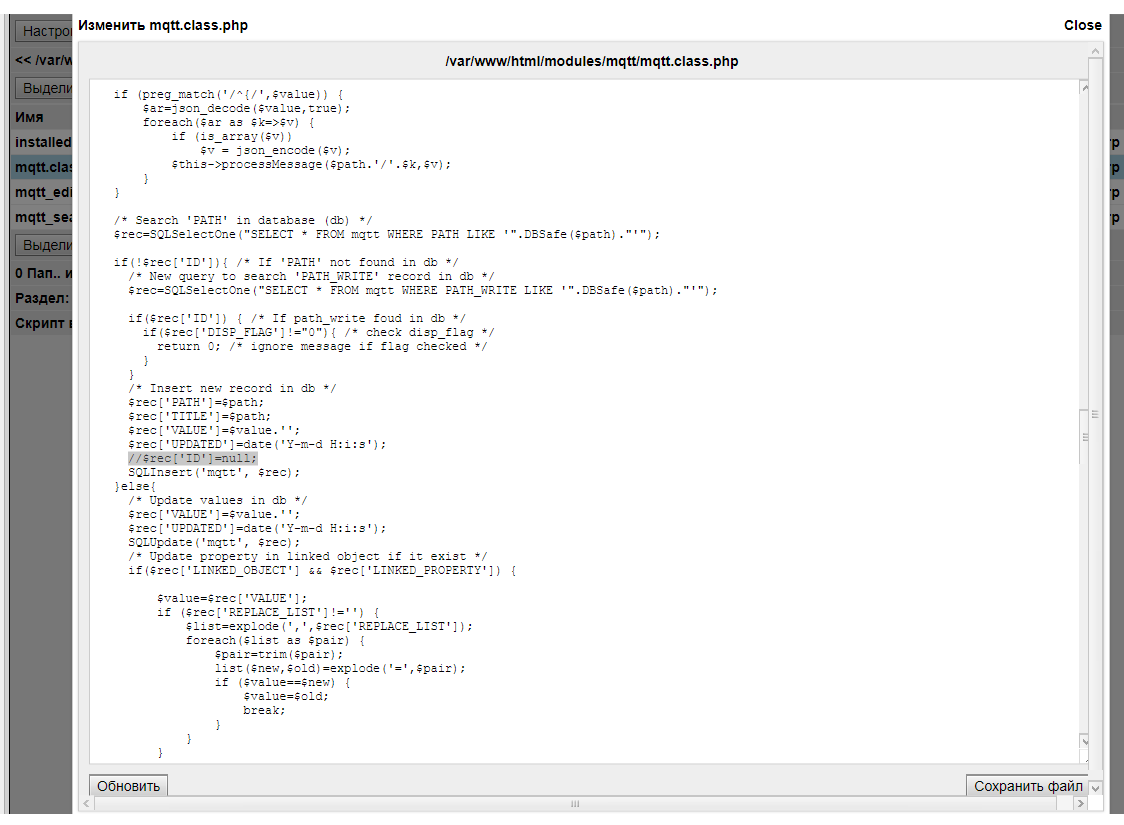

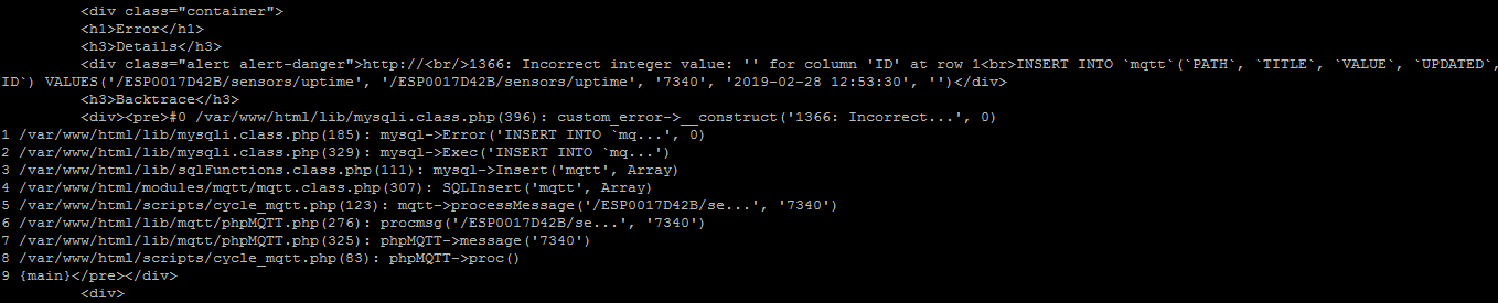

Спасибо огромное за наводку, mqtt не хочет писать в базу, какие то данные ему не нравятся.
PS нашел ошибку, закоментил строку $rec['ID']=null; в файле /var/www/html/modules/mqtt/mqtt.class.php и все заработало!

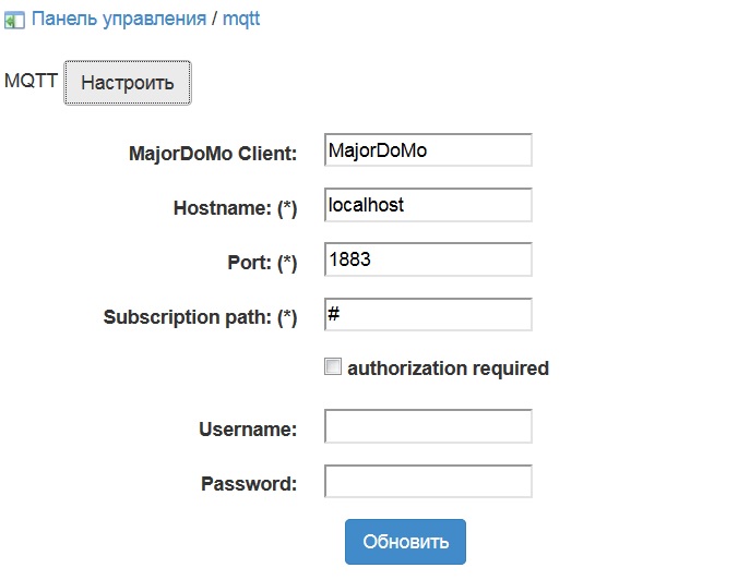

Лог за один час:
Кусок лога в режиме дебага:
Настройки в МД
Перенастроил, чтобы МД не получал свои же публикации - проблема осталась.

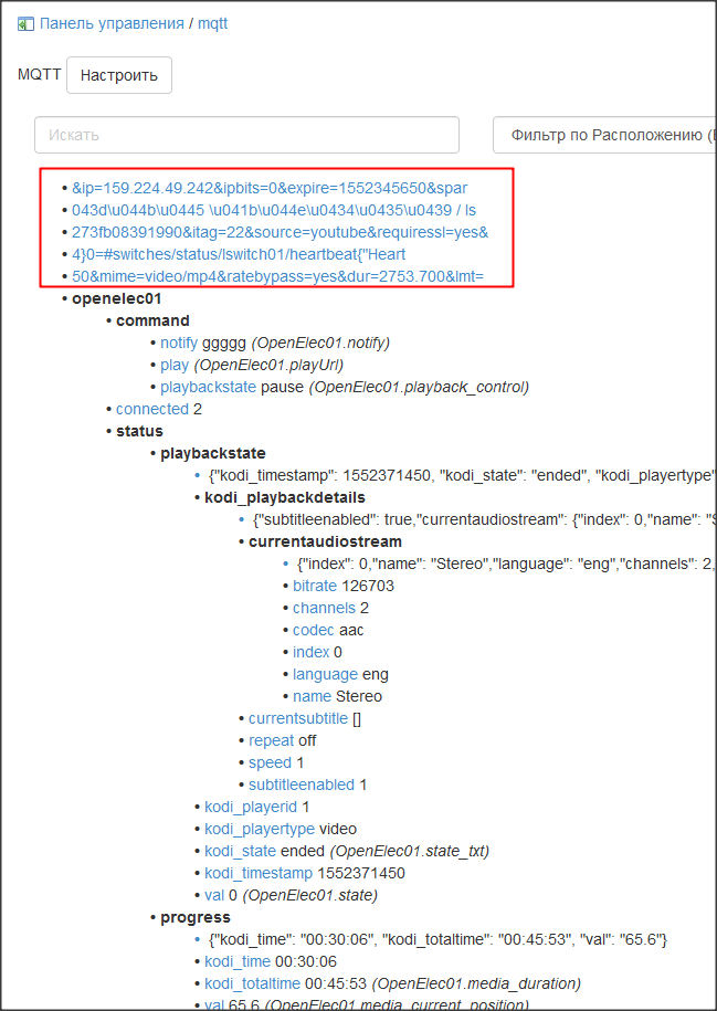

Сегодня обнаружил "мусорные" топики, состоящий из обрезков других топиков...
глюк модуля?
глюк модуля?

Re: [Модуль] MQTT (mqtt)
точно такие же мусорные топики стали появляться, когда брокер начал слать очень длинные строки с json. где то переполнение, к бабке не ходи)Kvantos писал(а): Вт мар 12, 2019 1:49 pm Сегодня обнаружил "мусорные" топики, состоящий из обрезков других топиков...
глюк модуля?
вообще json - лютое зло! гораздо правильнее писать в подтопики
