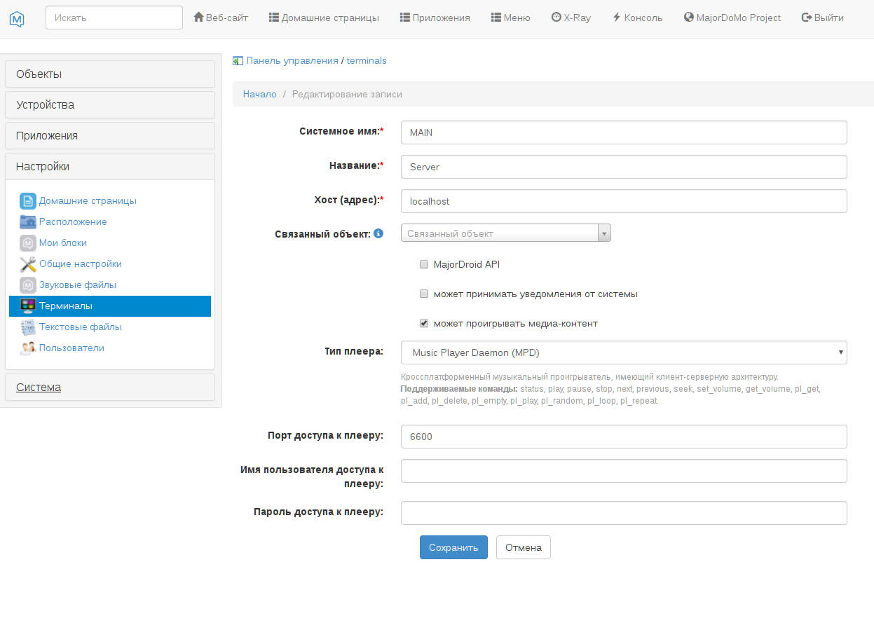

tarasfrompir писал(а): Пт мар 08, 2019 4:10 pm Вопрос такого плана терминал маин - какие имеет настройки ?
Я правильно понял вы про эти настройки?
Re: Как отключить звук Алисе?
Сообщение tarasfrompir »
Yashalta писал(а): Пт мар 08, 2019 8:42 pm
стдданноо должно работать
