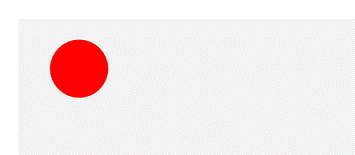

Открываю рубрику "рецепты" :) Буду по возможности делиться собственными находками, как сделать то или иное с помощью планов. Призываю следовать примеру. Рецепты будем собирать ссылками в первом сообщении темы.
Начнём с простого интерактива -- выпадающее графическое меню. Хочу сделать так, чтобы по нажатию на один элемент, показывалась группа других элементов, у каждого из которых своё назначение.
Шаг 1. Делаем элемент-активатор в виде эллипса (это условно, каждый может свои делать разумеется) и называем его btnMenu1
Его задача будет показывать/прятать меню
Шаг 2. Делаем несколько элементов, которые как раз будут представлять наше меню. Даём понятные имена, что б потом в настройках состояний можно было легко их найти
Шаг 3. Для красоты добавляем фон под меню и объединяем элементы меню в группу (кроме кнопки-активатора!)
Группу вместе с фоном ставим на задний план, что б она не перекрывала кнопку-активатор.
Шаг 4. Ставим признак "Скрыть" для нашей группы
Шаг 5. Финальный штрих -- добавляем скрипт отображения/скрытия группы по нажатию на кнопку-активатор:
Это делается через заполнение настройки Интерактивность, пункта onClick и мини-сценария $('#groupMenu1').toggle(); -- этот сценарий переключает видимость группы groupMenu1, которую мы создали ранее.
Шаг 6. Пользуемся. Сохраняем SVG файл, загружаем в план и проверяем -- по клику на красный круг показывается "меню" с фоном и другими кружками. Можем теперь легко создавать состояния для элементов меню заставлять их управлять устройствами :)
Таким образом, мы сделали интерактивный интерфейс средствами графического редактора :)

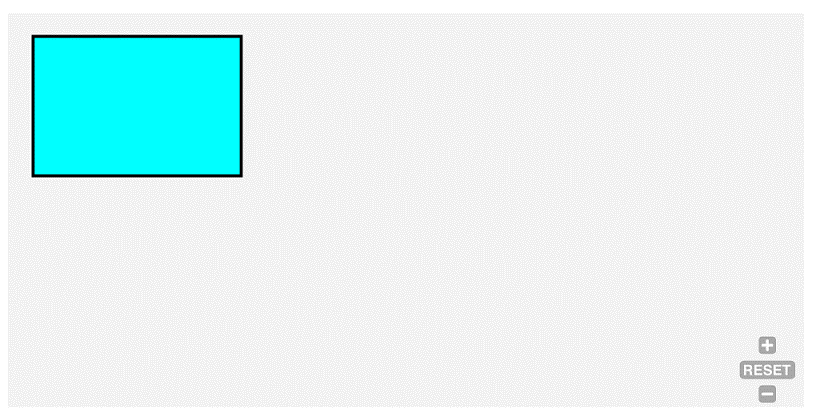

Рецепт -- показ элементов управления в зависимости от приближения.
Ситуация -- у нас есть большой план и мы хотели бы в большом масштабе показывать только самые важные элементы, но если пользователь хочет углубиться в детали и приблизить наш план, то мы ему начинаем показывать больше деталей или элементов управления.
Шаг 1. Создадим какой-то план в базовом слое. Будем считать это наш общий план и бирюзовый прямоугольник это какая-то комната.
Шаг 2. Создадим ещё один слой, который будет содержать детальные элементы. Наша задача -- отображать этот слой только когда пользователь достаточно приблизит изображение. Для примера добавим пару элементов на этот слой.
Шаг 3. Скроем верхний слой -- по-умолчанию он должен быть скрыт.
Шаг 4. Сохраняем картинку в SVG и загружаем её в наш план. Обязательно включаем управление масштабом (иначе не будет работать пользовательское масштабирование)
После сохранения мы увидим нашу картинку без слоя с деталями и увеличение нам ничего не покажет.
Шаг 5. Переключаемся на закладку "Дополнительный код JavaScript" и пишем туда следующий сценарий:
function checkZoomLevel() {
 var zoomLevel=panZoom.getZoom();
 if (zoomLevel>2) {
    $('#layer1').show();
    $('#layer1').hide();
 setTimeout('checkZoomLevel();',500);
Этот сценарий раз в пол секунды проверяет текущий уровень увеличения и если он больше заданного порога (в данном случае 2х), то показывает слой с деталями, иначе скрывает его.
Шаг 6. Проверяем, что всё работает как надо :)
Само собой, все элементы слоёв могут быть динамическими, но пока слой не показывается, то и элементы не будут отрабатывать события нажатия и т.п.

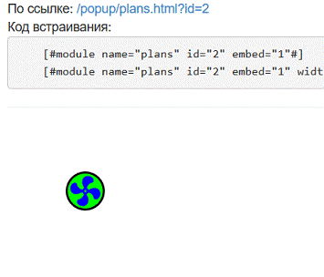

Рецепт: Вращающийся элемент (вентилятор)
Шаг 1. Находим в интернете основную картинку для нашего элемента (желательно в формате SVG).
Для вентилятора я нашёл картинку здесь: https://www.onlinewebfonts.com/icon/566786
Внизу есть ссылка для скачивания в формате SVG.
Шаг 2. Импортируем нашу картинку на план (напоминаю, редактируем план в редакторе Inkscape)
(Файл -> Импортировать)
Размер картинки будет большим, скорее всего, так что уменьшаем её до нужного размера с зажатым Ctrl (чтобы сохранялись пропорции)
Шаг 3. Для красоты изменим цвет заливки с чёрного на синий (в нижней части редактора кликаем на нужный цвет в палитре)
Шаг 4. Делаем круглую подложку
Выбираем инструмент эллипс, меняем цвет, рисуем, пермещаем вниз, чтоб он был под вентилятором.
С помощью инструмента "Выровнять и расставить" центрируем два элемента точно друг над другом (выделив их оба)
Вообще подложка нам нужна для следующих вещей:
а) Для создания группы (см. ниже) -- без группы будет неправильно работать трансформация вращения элемента (это важно!)
б) Для расширения области нажатия -- без подложки нам надо было бы для реакции попадать во вращающиеся лопасти вентилятора
в) Для красоты :)
Шаг 5. Объединяем наши два объекта в группу и называем её понятным именем (например, ventOffice)
(при желании мы можем сколько угодно дублировать эту группу, давая через свойства объекта другие имена)
Шаг 6. Загружаем изображение в наш план и создаём состояние следующего типа:
В состоянии важно задать:
а) Элемент, к которому он относится (ventOffice)
б) Связанный объект и применяемое условие (устройство Вентилятор и его статус)
в) Стиль, который будет применяться в случае выполнения условия
г) Действие, которое будет выполняться при клике на элемент (переключение Вентилятора)
Шаг 7. Всё, радуемся красоте управления вентилятором
(gif не очень хорошо передаёт плавность, но на самом деле оно довольно здорово выглядит)

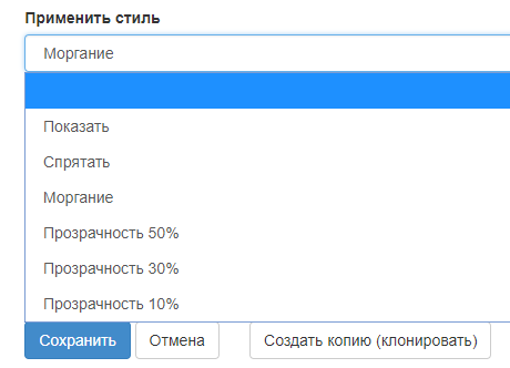

Пробую повторить план с вентилятором. Не нашел стиля "Вращение".
Нет стиля Вращение.png (6.25 КБ) 19899 просмотров
Систему со всеми установленными модулями обновлял сегодня. Ветка мастер.
А в остальном вроде все работает.
