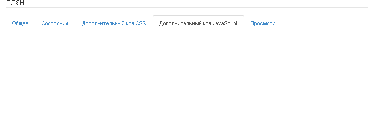

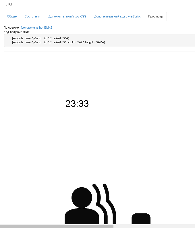

Добрый вечер.
изображение в формате svg добавил. добавил состояние отображения времени и движения. в просмотре все работает корректно.
вкладки с дополнительным css и js пустые. там совсем ничего нет, поэтому не могу туда вписать какой то код.

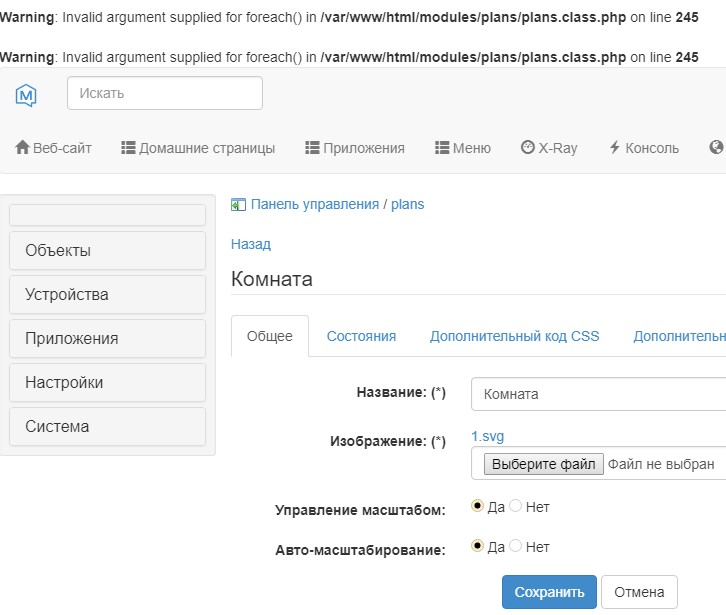

Warning: Invalid argument supplied for foreach() in /var/www/html/modules/plans/plans.class.php on line 245
на двух малинках одна и тажа ошибка.
Изображение Connect
Re: Планы
Сообщение tarasfrompir »
kas5858 писал(а): Чт фев 28, 2019 10:40 pm Warning: Invalid argument supplied for foreach() in /var/www/html/modules/plans/plans.class.php on line 245
надо выбирать файл с swg расштрением только их ...

kas5858
Сообщения: 366
Re: Планы
Сообщение kas5858 »
tarasfrompir писал(а): Чт фев 28, 2019 11:36 pm
Изображение Connect
Re: Планы
Taras81 писал(а): Пт мар 01, 2019 8:46 am Зато сцены в этом обновлении убили!
Исправлено.
Re: Планы
Также исправлено.

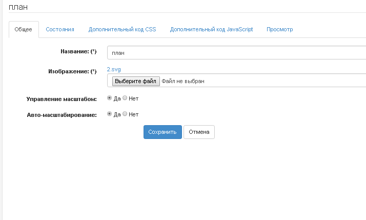

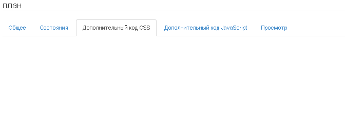

khlon
Сообщения: 9
Зарегистрирован: Пт май 13, 2016 5:35 pm
Re: Планы

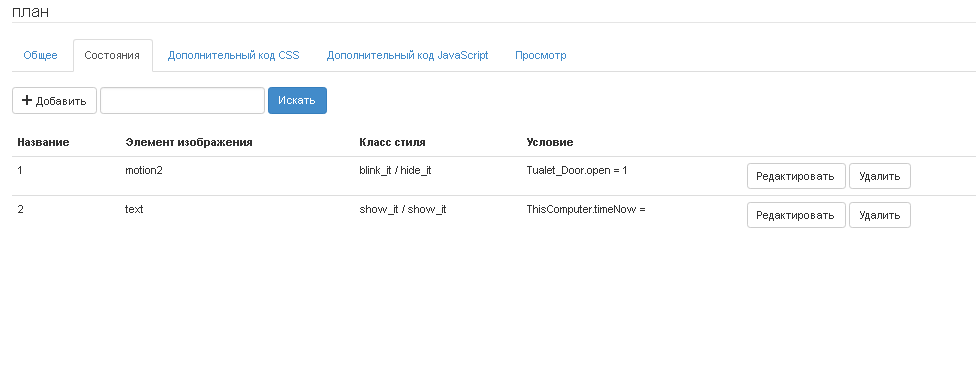

Сообщение khlon »
Ситуация не изменилась. Нет полей для ввода css и Js.
Или я что то не так делаю?
Снимок экрана (8).png (8.11 КБ) 22576 просмотров
Снимок экрана (9).png (7.92 КБ) 22576 просмотров
Снимок экрана (10).png (2.81 КБ) 22576 просмотров
Снимок экрана (11).png (3.01 КБ) 22576 просмотров
Снимок экрана (12).png (14.22 КБ) 22576 просмотров

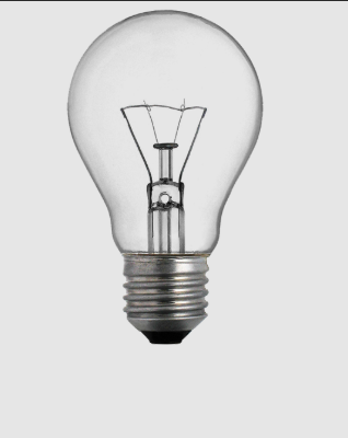

сделал лампочку для теста, так же попробовал время вывести но не получилось, а так если этим заниматься в больших объемах то думаю более удобный вариант для нарисовки сцен, жалко что так и не сделали нормальный масштаб, как например в сценах от okbit.ru
P.S с временем разобрался, я текст в рамке делал, а нужно просто текст, получается довольно просто можно выводить любую информацию, и объекты, делать их интерактивными
P.S дополнительный код css и джава у меня тоже не отображаются
