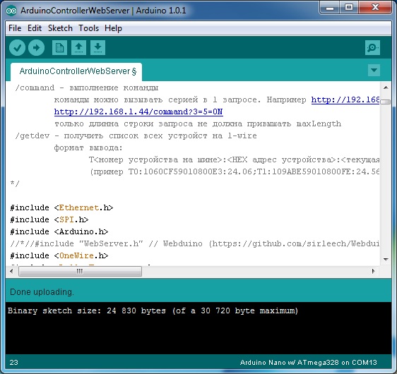

Forth
Сообщения: 48
Зарегистрирован: Вс янв 13, 2019 4:37 pm
Re: Скетч Arduino + W5100 обсуждаем, пишем, тестируем
Сообщение Forth »
woow писал(а): Вт мар 19, 2019 8:34 pm
там только чётко выполнять все инструкции и всё работает, а так не известно что вы не сделали или сделали не так. Так внимательно по порядку компилятор, директории с файлами, библиотеки всё как в инструкции и заработает.
В том то и дело, что уже 50 раз перечитал, и 30 раз все проверил согласно инструкции, а скетч так и не компилируется!!!
Попробуйте у себя его скомпилировать, https://github.com/sochkasov/majordomo- ... rWebServer
проходит проверку?
Может все же нужно объявить переменную "exit status 1
'commandsHelp' was not declared in this scope" ????

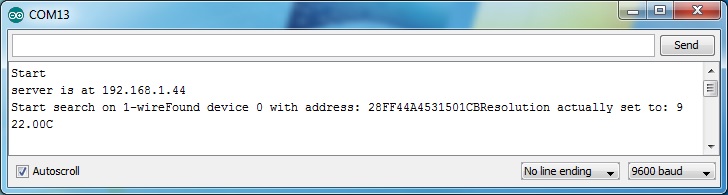

woow
Сообщения: 821
Откуда: Mazeikiai
Сообщение woow »
после компилиации
а это сериал порт
всё работает чисто , так как прописал автор

Forth
Сообщения: 48
Сообщение Forth »
woow писал(а): Вт мар 19, 2019 10:35 pm после компилиации
а это сериал порт
Спасибо. Я тогда просто не понимаю почему у меня не компилируется.
Попробую все повторить в очередной раз, но на другом компьютере.
А почему у Вас версия Arduino IDE 1.0.1?
Есть же более новая версия 1.8.8, как у меня, может в этом все дело!? :shock:
woow
Сообщения: 821
Откуда: Mazeikiai
Сообщение woow »
Forth писал(а): Ср мар 20, 2019 6:02 am А почему у Вас версия Arduino IDE 1.0.1?
Так я вам тоже про это с самого начала предупреждал , что бы делать всё по инструкции, даже в самом скече написана версия компилятора.
Можно и 1.8.8 использовать но для этого нужно переписать скечь использовать другие библиотеки, и другие команды.
После установки компилятора проверьте настройку, пути к библиотекам и файлам чтобы не путались с другими ранее установленами
