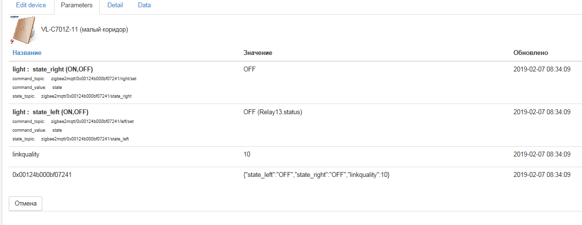

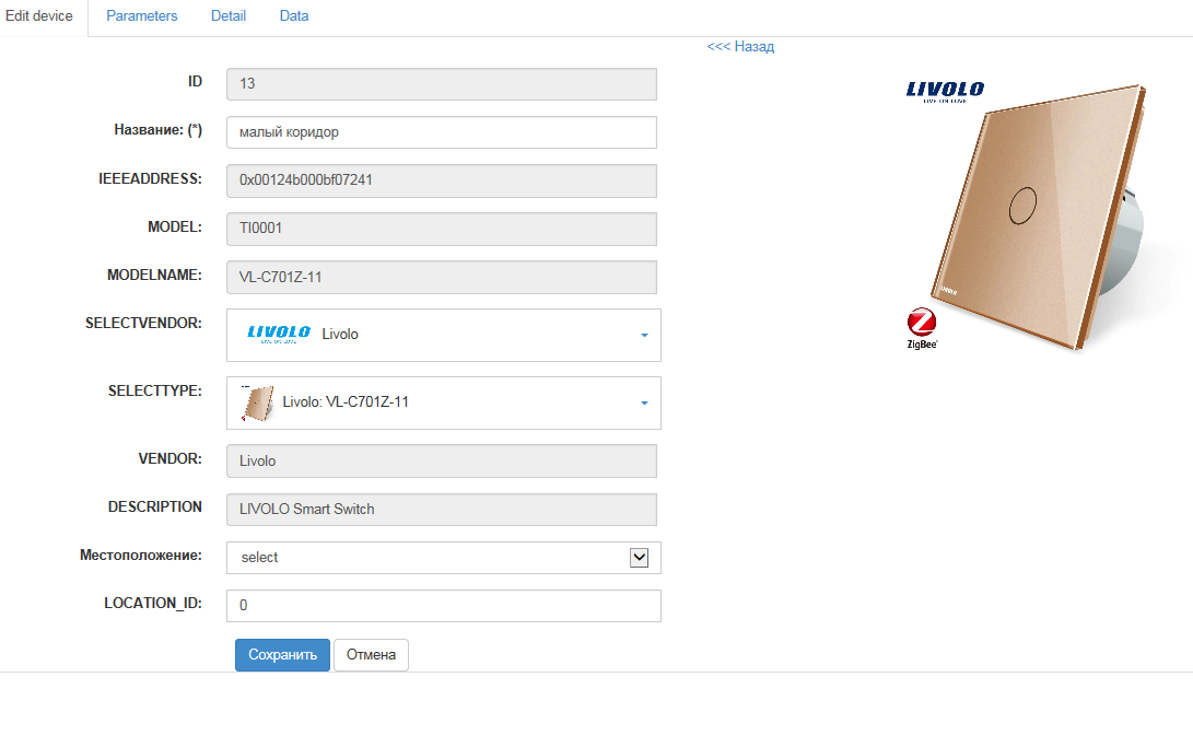

Хочу поделиться хорошей новостью. Zigbee выключателями Livolo https://ru.aliexpress.com/item/Livolo-E ... 33edq0akkc теперь можно управлять через zigbee2mqtt (пока только в dev ветке и при включении экспериментального режима, но тем не менее уже работает и вроде как связь не теряет.
В модуль добавлена их поддержка.
1) Если вы планируете использовать в своей zigbee сети такие выключатели, то должны заведомо выбрать 26 канал и привязывать все устройства только на нем.
2) Устанавливать нужно dev ветку zigbee2mqtt
3) Пример конфигурационного файла
configuration.yaml:
homeassistant: false
permit_join: true
advanced:
  channel: 26
  soft_reset_timeout: 3600
mqtt:
  base_topic: zigbee2mqtt
  server: 'mqtt://192.168.1.39'
experimental:
  livolo: true
serial:
  port: /dev/ttyACM1
4) Ссылка с обсуждениями выключателей livolo https://github.com/Koenkk/zigbee2mqtt/issues/592
5) Скриншоты:
6) Карта сети
