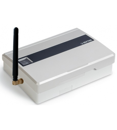

Под эти требования идеально подходит МОДУЛЬ УПРАВЛЕНИЯ NEPTUN PROW+WIFI https://neptun-mcs.ru/catalog/controlle ... _prowwifi/
10160 руб
