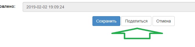

- Кажется нашел и пофиксил место, где немного окарался с групповыми (многоканальными) устройствами. Теперь никаких Array никуда не должно проскакивать. Только 1/0. Отпишитесь работает или дальше ошибки искать))
- Добавил возможность поделиться устройствами прямо из модуля. Спрятана она тут и тут (при редактировании устройства) Даже не спрашивайте почему такой значок...в бутстрапе тупо нету значка расшаривания, не знаю почему...могу любой другой воткнуть по вашему желанию http://www.bootstrap-3.ru/components.php.
Процедура расшаривания до нипреличенства простая, так что описывать даже не буду)) Тестируйте, отписывайтесь.
Ну собственно к делу)) Очередная обнова.

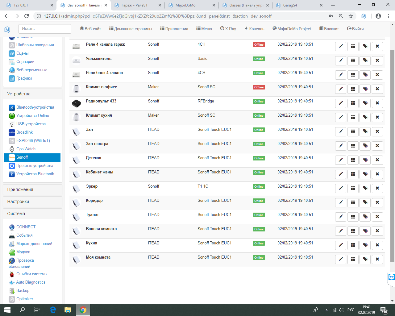

В статусе или on или off, в условиях отображения написал on и off вместо 1 и 0 и все отображается но с большой задержкой, во время задержки значки выключателей исчезают, on off надо как то конвертировать в 1 и 0 , ну вот как то так.И вот еще, огромнейшее человеческое спасибо за графу поделится, этож был просто какойто гимор нужно было находить второй телефон, потом делится каждый раз набирая логин , почемуто у меня он не сохранялся в телефоне, а теперь тык и все.И было-бы ваще супер добавить в модуль графу поиск устройств. На днях еще подкину бабулек. Со значком ваще пофик.
Мне как ни кому наверное другому нужен модуль, на скрине не полный список, еще и прибавится, модуль капец как нужен был.
- 111.png (158.56 КБ) 4004 просмотра
