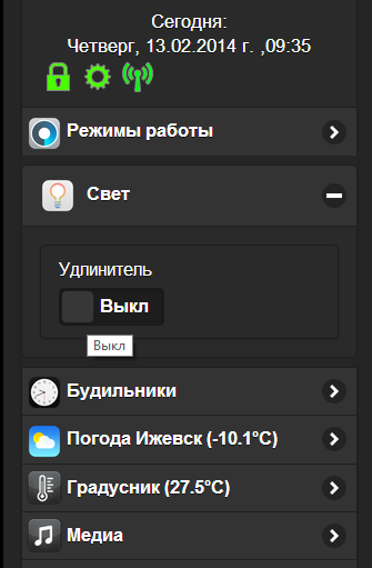

6) Заходим в ОБЪЕКТЫ/Меню управления и создаем пункт например "Удлинитель" типа "Выключатель"
7) Прописываем в нём:
Связанный объект.Свойство: Udlinitel.LightSens
Запускать Объект.Метод: Udlinitel.LightButton
8) Ну и вписываем при желании код:
if (gg('Udlinitel.LightSens'))
say ('Свет включён');
else
say ('Свет выключен');
Всё теперь вы можете управлять этим устройством!!!
(далее можно добавить дальнейшую обработку этого устройства в системе)
Скриншот 2014-02-13 09.35.27.png (28.08 КБ) 12696 просмотров

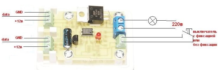

фото модуля!
1-wire выключатель 1к 1Л модуль схема.JPG (73.26 КБ) 12696 просмотров

скажите, у вас есть возможность пофотографировать обсуждаемый модуль поподробнее, особенно с обратной стороны? что-то меня жаба душит за такую фигню 600 рублей отдавать, тем более что нужно их немало. попробую спаять))

спасибо, я там был. по вашей ссылке простые управляемые по 1-wire релюшки, а у девайса топикпастера симистор с дополнительным входом для кнопочного выключателя, что гораздо интереснее. на сайте производителя есть принципиальная схема устройства, но к сожалению она немного пережата, номиналы элементов плохо читаются. к тому же имея перед глазами готовую плату сделать разводку в том же sprint layout-e гораздо проще, по крайней мере для меня.

а если внимательней почитать страницу
http://radioseti.ru/index.php?route=pro ... uct_id=138
1-канал DS2406 - контроль наличия напряжения на лампе
2-канал DS2406 - управление по 1-wire, смена состояния производит включение или выключение лампы
Микросхема логики ПИК-контролер 12F....
осталось придумать прошивку, или может радиосети её отдадут, но вряд ли)
жаль картинку прямо в сообщение не вставить (
там стоит MOC... для управления тиристором, и что-то вроде АОТ166 для считывания состояния. Логику для PIC12F - надо придумывать самому, но если умеете паять, прошивку придумать и залить тоже думаю сможете.
Мне проще купить, хотя паять и заливать прошивки получается.
