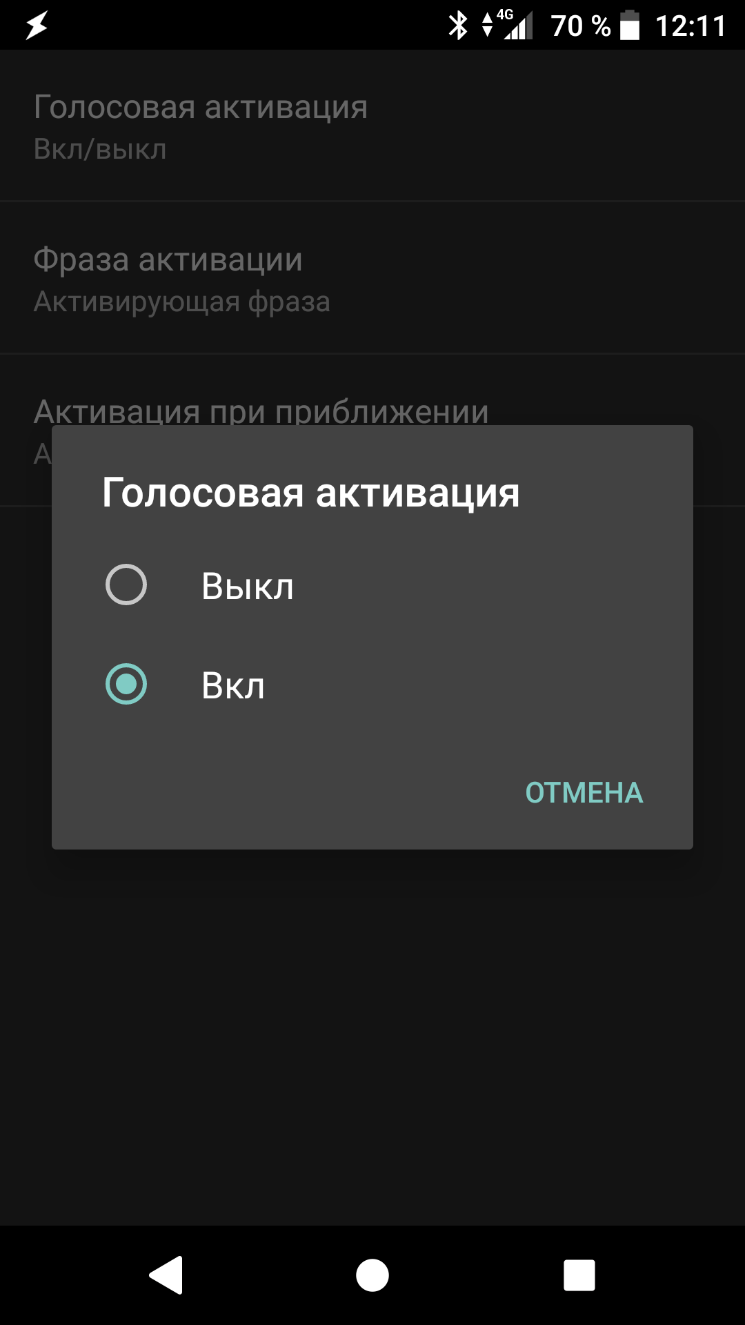

max_stamp писал(а): Вс дек 16, 2018 11:46 am Без нажатия кнопки звуковые команды не распознаются, при произнесении фразы дом проснись ничего не происходит. Как заставить приложение реагировать на голосовые команды без нажатия кнопок?
Есть 2 пути:
  1. В настройках самого MajorDroid'а отметить Активация голосом --> Голосовая активация --> ВКЛ
    ИллюстрацияSPOILER_SHOW
    Теперь, когда экран телефона включен и вы находитель в MajorDroid, он будет ждать фразу активации типа "Дом проснись", после чего перейдет в режим ожидания команды (Google микрофон).
    Обработка самих команд рисуется скриптами в админке в "Шаблонах", надеюсь это вы знаете.
  2. Строить полную независимую автоматизацию через связку сторонних программ.
    Например, Tasker + AutoVoice. Можно сделать так, что телефон всегда слушает что говорят и, распознавая фразы, отправляет команды управления на сервер через задачи Tasker'а. Можно также использовать и ключевые слова, чтобы он не путался, типа "Алиса, включи свет на кухне". Огромное поле для творчества.
    В этом случае MajorDroid даже не надо запускать. Или, держа запущенным, можно наблюдать за результатом выполнения.
    Этот путь, кстати, более гибкий, чем встроенное в MajorDroid голосовое управление, и избавляет от кучи галюнов самого MajorDomo. А в настоящий момент - это глюки работы с терминалами (они по несколько раз повторяют одно и то же), или после распознавания фразы сразу происходит скачок на главную сцену (кто решил, что это нужно?)
