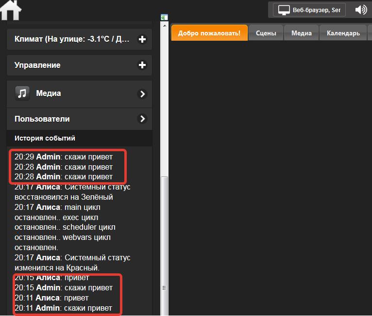

Народ, у меня одного после последних обновлений на мастере Алиса перестала говорить? причем во все терминалы абсолютно, в гугл хроме есть звук дин дон, а на телефонах в приложении вообще тишина, команды распознаёт, всё выполняет, но молчит

ZyaK писал(а): Сб ноя 24, 2018 5:39 pm Народ, у меня одного после последних обновлений на мастере Алиса перестала говорить? причем во все терминалы абсолютно, в гугл хроме есть звук дин дон, а на телефонах в приложении вообще тишина, команды распознаёт, всё выполняет, но молчит
У меня тоже самое. На альфе пропало неделю назад, теперь и на мастере не работает.

liga71 писал(а): Сб ноя 24, 2018 8:08 pm У меня тоже самое. На альфе пропало неделю назад, теперь и на мастере не работает.
то же самое
на тестовом сервере обновляю Ubuntu 16, потом перезагрузка - всё работает и Алиса говорит
обновляю MD (+все установленные модули) - Алиса замолкает, даже в окошке истории событий не отзывается:
20:11 и 20:15 - до обновления
20:28 и 20:29 - после обновления
перезагрузка не помогает
попробовал поставить с нуля на чистую Убунту - такая же история, Алиса не отзывается в окне и молчит
при этом всём онлайн-радио работает, звук есть

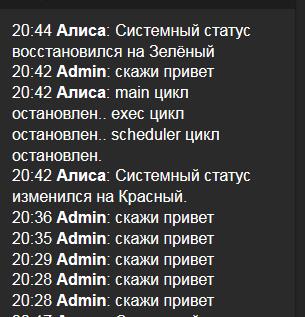

PS
хотя о состоянии циклов она таки сообщает:

для prmres - уровень сообщений какой стоит для ответа на "скажи привет".... и проверь чтобы не меньше было с системным уровнем сообщений ...
