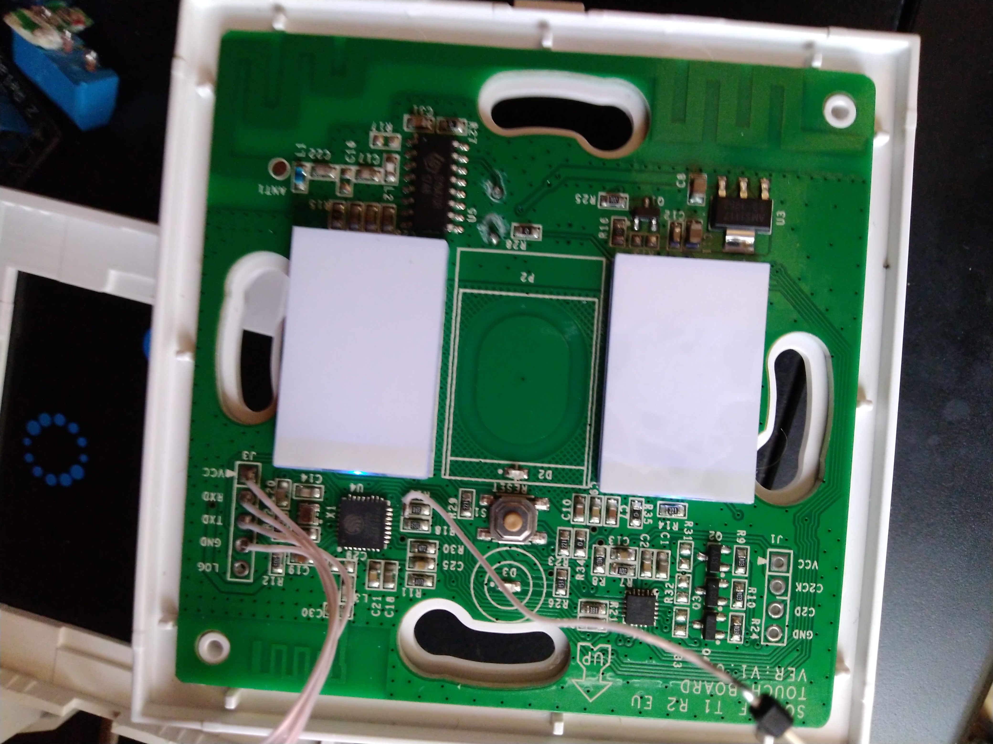

Добрый день. Помогите люди добрые! Приобрел sonoff t1 2 клавиши, естественно надо прошить под mqtt.
Беру прошивку с этого поста все работает четко только выключатель сам включается и выключается. То есть я заметил что так ведет себя первая клавиша (gpio0) к которой припаян провод для прошивки.

Все отпаял. Установил его и в первую же ночь свет сам включился на gpio0. Напомню что sonoff t1. И самое интересное что на тасмоте то нормально все. Неужели это только мне так не повезло.

gnom2 писал(а): Вс ноя 04, 2018 9:18 am Все отпаял. Установил его и в первую же ночь свет сам включился на gpio0. Напомню что sonoff t1. И самое интересное что на тасмоте то нормально все. Неужели это только мне так не повезло.
Возможно вы используете активный флюс. Можно попробовать отмыть место пайки спиртом.

Блин походу понял в чем дело. Спасибо за подсказку. Я то свой флюс смыл, а вот китаец нет. На моем фото выше даже видно вокруг ног кварца (если это кварц конечно).
Так что разбирайте и мойте плату для начала!
