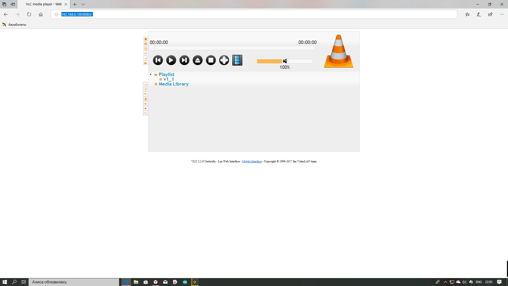

ИзображениеВсем привет. Столкнулся с проблемой, не могу в плеере VLC запустить музыку, при помощи сценария запускаю код:
cm('RadioSetting.Control', array('sta'=>'ENERGY', 'vol'=>100));
Плеер принимает команды и ставит громкость на заданную, в Playlist заходит станция. Но звука не слышно. Таймер отсчета времени не идет.
Но что странное запускается через модуль из меню.
Вот скрин

sailan писал(а):Всем привет. Столкнулся с проблемой, не могу в плеере VLC запустить музыку, при помощи сценария запускаю код:
Ну так а play пробовали отправлять?
sailan
Сообщения: 26
Зарегистрирован: Сб май 27, 2017 6:35 am
Re: Онлайн радио - с Маркет дополнений
Сообщение sailan »
savenko_egor писал(а): Пт сен 07, 2018 10:17 pm
Пробовал по разному. Нет реакции.

sailan писал(а): Пт сен 07, 2018 10:21 pm
Привет. Такая же была фигня. Ссылка на поток умерла вчера вечером. Вот попробуй вот эту ссылку

sailan
Сообщения: 26
Сообщение sailan »
Да все получилось. А в чем фишка??
