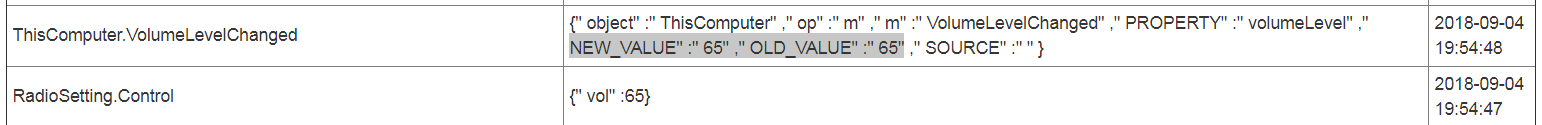

после обновления дважды вызывается ThisComputer.VolumeLevelChanged

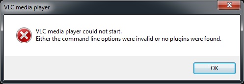

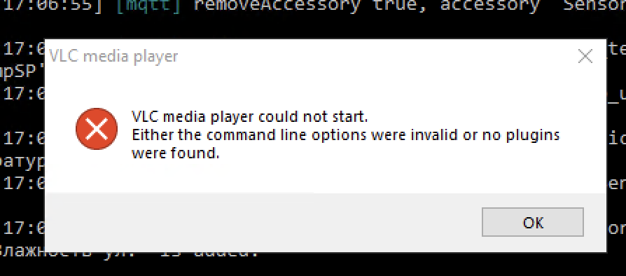

А у меня после обновления vlc не хочет стартовать

Logrus писал(а): Вт сен 04, 2018 6:47 pm после обновления дважды вызывается ThisComputer.VolumeLevelChanged
Завтра постараюсь разобраться в чем дело.
igorewa писал(а): Вт сен 04, 2018 9:10 pm А у меня после обновления vlc не хочет стартовать
На команду запуска можно взглянуть?

Это вываливается когда я запускаю радио из меню, и когда через команду cm('RadioSetting.Control', array('play')); или cm('RadioSetting.Control', array('cmd'=>'play'));
По ходу проблема не в модуле , заменил модуль из бекапа и та же картина, но проблема появилась после обновления модуля и МД ( альфа)

igorewa писал(а): Вт сен 04, 2018 10:35 pm По ходу проблема не в модуле , заменил модуль из бекапа и та же картина, но проблема появилась после обновления модуля и МД ( альфа)
По ходу в альфе проблема. Я сейчас там перерабатываю мультимедиа подсистему, добавляю новый функционал в апи плеера. Возможно, что то поломалось. Завтра буду дебажить. Если не затруднит - какая ОС, версия VLC и радиостанция?
WIN 10 64 Радиостанции все

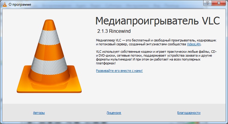

Посмотрел, проблема подтвердилась. Оказалось, что необходимо обновить VLC. К скрипту запуска добавлены новые параметры, которые не поддерживаются той версией, что включена в установщик MajorDoMo для Windows.
Для обновления достаточно скачать последнюю версию с официального сайта (https://get.videolan.org/vlc/3.0.4/win3 ... -win32.exe) и установить ее, указав путь "C:\_majordomo\apps\vlc\".
А какой тип плеера используется?
