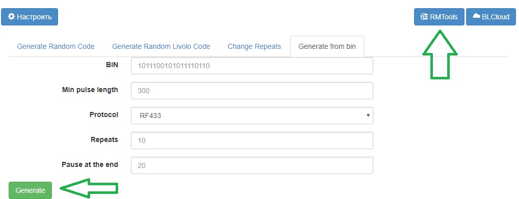

На этот раз добавил тот самый "Калькулятор команд" который хотел NightRider )))
Работает по принципу той же эксельки, только на яваскрипте. Результирующие строки вроде сходятся (визуально), но надо тестировать. Пользуйтесь на здоровье))
Предыдущие инструменты, естественно, работают как и сказано выше. Как только добавлю перевод строк - размещу статью в базе знаний как что и зачем))

Круто! nick7zmail, спасибо большое, то что нужно! Проверил, работает
