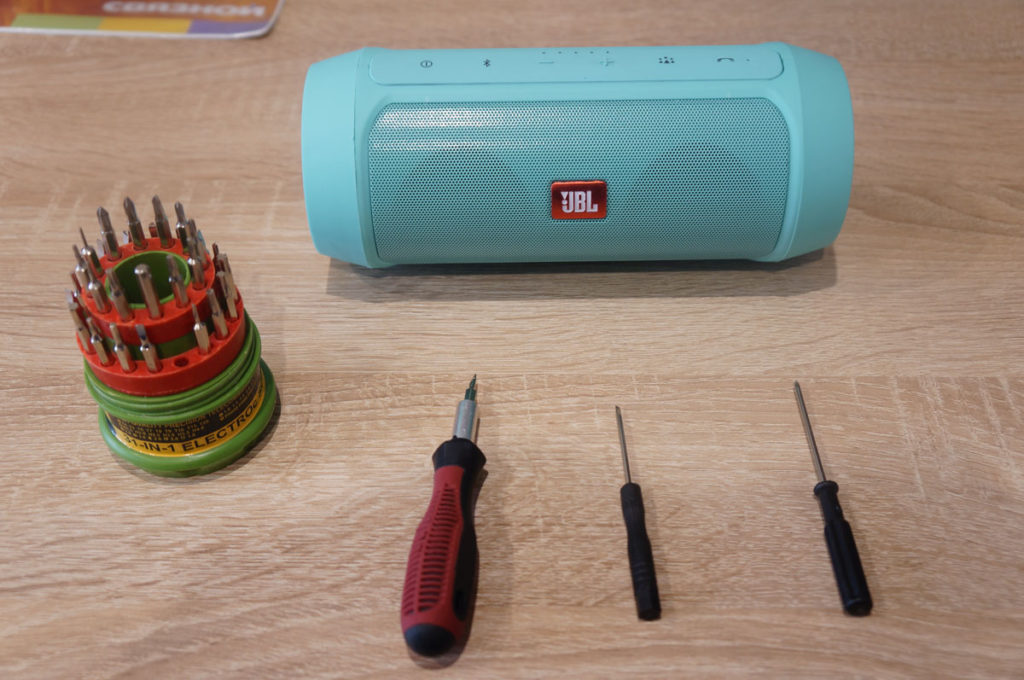

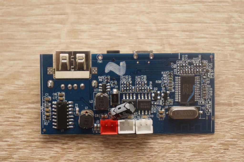

Кстати, у меня есть сгоревшая колонка ака китайский JBL charge 2+. У нее хорошие динамики. Шилд бы под этот корпус сделать.
https://andapps.ru/review/razborka-kita ... l-charge-2
