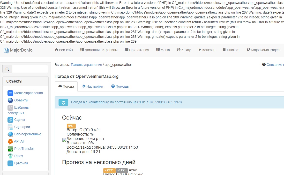

Доброго дня!
Народ, с завидной регулярностью стала отваливаться погода. Перезапускаю систему, циклы, переустанавливаю модуль и через день на те же грабли встает. Это у меня что-то слетает или с модулем котовасия какая-то?
ошибка погоды.jpg (239.18 КБ) 5393 просмотра

такая же ерунда на в посте выше, куча ошибок типа Warning: date() expects parameter 2 to be integer, string given in C:\_majordomo\htdocs\modules\app_openweather\app_openweather.class.php on line 287 Warning: date() expects parameter 2 to be integer, string given in C:\_majordomo\htdocs\modules\app_openweather\app_openweather.class.php on line 288 Warning: gmdate() expects parameter 2 to be integer, string given in C:\_majordomo\htdocs\modules\app_openweather\app_openweather.class.php on line 289 Warning: date()
