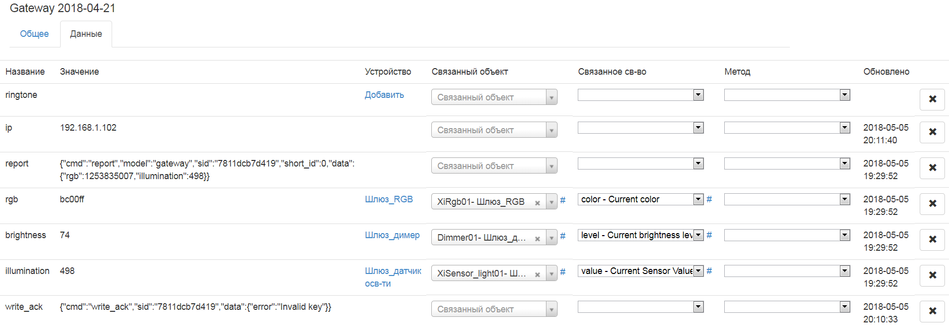

Добрый день.
Рад влиться в сообщество МЖД:)
Уже месяц так или иначе въезжаю в эту систему, сложно, но интересно.
Вопрос:
есть шлюз ксиаоми гетевэй 2, прошивка 1.4.1_154.0143. К нему прицеплены датчики и кнопка. MD всё видит, отрабатывает.
Однако не хочет управлять ночником шлюза из интерфейса MD. Настроено через простые устройства: RGB контроллер и димер.
То есть в MD корректно отображаются настройки ночника шлюза, но при их изменении через интерфейс MD шлюз не реагирует. Какая то односторонняя связь получается :(
Во всех просмотренных мной видео таких проблем нет Оо
П.С. странная надпись TOPP тоже беспокоит :)
monstr, на вкладке Общее у шлюза впиши его верный пароль.
monstr
Сообщения: 3
Зарегистрирован: Сб май 05, 2018 8:22 pm
Сообщение monstr »
Вот я ... не внимательный какой, правда, 1 символ попутал.
Внутренне был уверен что без пароля он и передавать в MD ничего не будет, а оказывается это только для управления.
Спасибо!!!
