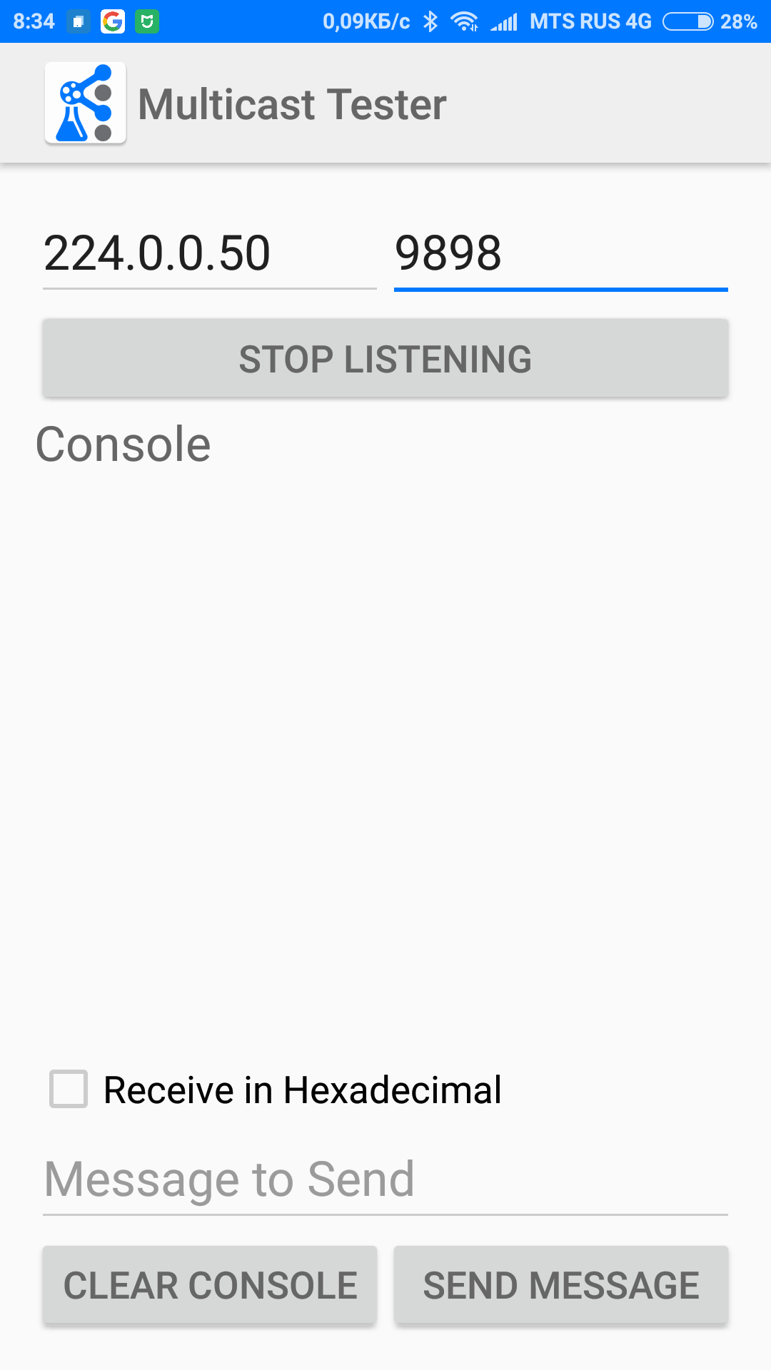

не могу с сетевыми настройками разобраться, если малина подключена к lаn порту роутера (tp-link) , модуль видит устройства, стоит переключиться на wifi и всё пропало... Что где пробросить? Отключал межсетевой экран, изоляции wifi клиентов нет, multicast port ничего не видит
2018-04-21 08-34-01.PNG (83.16 КБ) 6298 просмотров
Последний раз редактировалось Volk Сб апр 21, 2018 10:25 am, всего редактировалось 5 раз.

Проверь, отпишись. А там дальше будем думать.
ПыСы: и я надеюсь, у тебя выключена изоляция wifi-клиентов на роутере?
такая картина:
root@majordomo:~# tcpdump -i wlan0 -n udp dst port 9898 -X
tcpdump: verbose output suppressed, use -v or -vv for full protocol decode
listening on wlan0, link-type EN10MB (Ethernet), capture size 262144 bytes
через шнурок веселее, шлюз xiaomi виден
