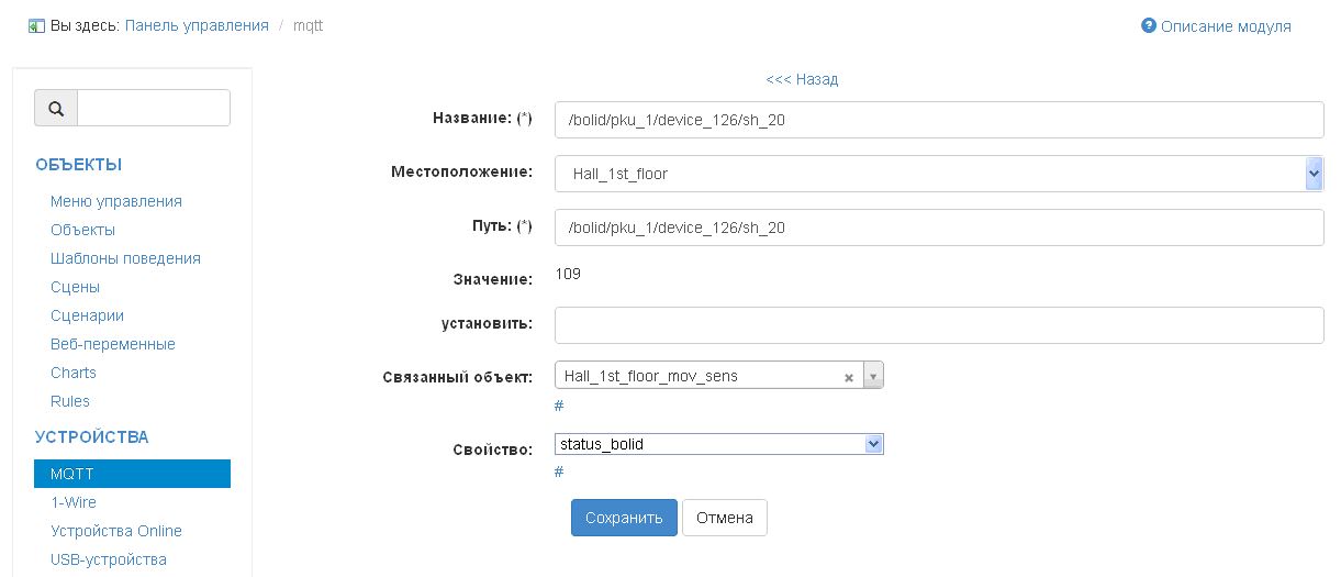

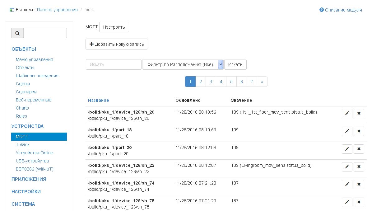

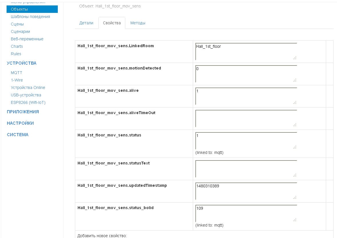

там всё очень просто:
так выглядят данные в MQTT
настройка свойств объекта в MQTT
настройка свойств в объекте "Сенсор"
код метода "status_bolid_changed"
