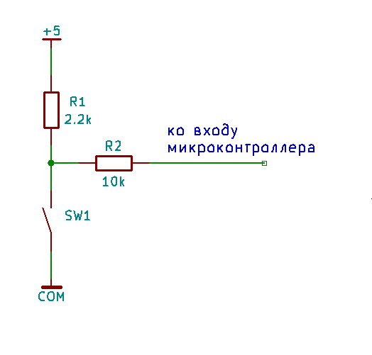

Yashalta писал(а): Пн янв 14, 2019 12:30 pmЭта схема правильная?
НЕправильная.
Работать будет, но есть риск спалить вход Меги. Чтобы этот риск минимизировать, между выключателем и входом Меги нужен резистор эдак 510 Ом..2кОм (при условии, что остается подтяжка к земле 10кОм, как на рисунке). Получится что-то типа http://forklg.ru/download/file.php?id=950&t=1. Я понимаю, что мы не все схемотехники, но вообще я неприятно удивлен, что большинство "учителей" по Ардуине предлагают подводить питание непосредственно ко входу микроконтроллера.
Так?
Сейчас пока на коленке у меня все, я в смысле ArduinoMega и выключатель то провода из разряда витая пара длинна не более 10 см...
Но, в доме в котором я буду реализовывать после того как во всем разберусь у меня проложены медные провода до выключателей в диаметре 1,5мм. А расстояние от выключателя до щитка варьируется от 1,5 метра до 17м медный провод диаметр 1,5мм.
Вопрос: Мне нужно будет подбирать до каждого выключателя свое сопротивление?

Yashalta писал(а): Пн янв 14, 2019 8:44 pmТак?
Да, этот вариант не позволит сгореть порту. Но он некрасивый, имхо.
Вообще, вариантов может быть много, но суть их достичь двух целей: 1) обеспечить необходимые напряжения для положений вкл и выкл выключателя и 2) ограничить ток через вход контроллера.
Пункт 2 это на случай, если если программа контроллера задействовала ножку контроллера как выход, а вы решили использовать ее как вход. Причины для такой ситуации могут быть самые разные.
olehs привел действительно интересную ветку. На первой же странице вариант, который предпочитаю я, и который посоветую для вашего случая.
http://majordomo.smartliving.ru/forum/d ... hp?id=4495
Сопротивление для каждого выключателя подбирать не придется, но линия 17 метров потенциально опасна с точки зрения наводок. Но пока насчет этого не парьтесь. Будут ложняки - победим и их.

Вариант A:
При таком варианте схемы реле постоянно включено! И не реагирует на нажатие кнопки выключателя! Питание от компа по USB кабелю. Вместо "COM" я подключаю "GND" от ArduinoMega Может я, что не так делаю?!?!
Вариант B:
При таком варианте схемы т.е. когда резистор установлен сразу после +5v (пробовал 2,2Ком, 1Ком, 56Ом, 670Ом других вариантов резисторов у меня пока нет), реле постоянно выключено и не реагирует на нажатие кнопки выключателя! Питание от компа по USB кабелю.
Вариант С:
При таком варианте схемы т.е. когда резистора нет на входе питания +5v, все работает! Питание от компа по USB кабелю.
Реле послушно отрабатывает нажатие кнопки выключателя!

Я не знаком близко с Мегалайтом, поэтому ответ начну с вопроса: а разве Мегалайт не позволяет настраивать уровень (высокий или низкий) для реакции по входу? Если да, то с вариантом А нужно изменить этот уровень реакции. Если нет, то вариант А нужно модифицировать - ногу резистора перекинуть с земли на питание. И всё будет работать.
Странно, что В не заработал. Тут всё просто как грабли и номиналы резисторов даны с запасом. Поможет измерение вольтметром напряжение на входе контроллера при замкнутом выключателе.
Вариант С рабочий, но, как уже говорилось, небезопасный.
upd. Сорри, по варианту А я утренний бред написал в части модификации. Нужно просто поменять местами R1 и выключатель. Но лучше программно изменить настройку входа и реакцию реле.

Pacific писал(а): Чт янв 17, 2019 9:45 am upd. Сорри, по варианту А я утренний бред написал в части модификации. Нужно просто поменять местами R1 и выключатель. Но лучше программно изменить настройку входа и реакцию реле.
Попробовал такую схему
В итоге:
На управляющем пине 5v и не реагирует на нажатие кнопки!
В настройках указано св-во pullup=extdown т.к. по схеме соединяю резистор на землю!
Pacific писал(а): Чт янв 17, 2019 9:45 am Странно, что В не заработал. Тут всё просто как грабли и номиналы резисторов даны с запасом. Поможет измерение вольтметром напряжение на входе контроллера при замкнутом выключателе.
Я делал замеры напряжения в точках 1 и 2 и нажимал на кнопку выключателя!
Ниже данные моих замеров!
56(Om)
На управляющем пине 5v при нажатие кнопки напряжение проседает до 3,4v!
В настройках указано св-во pullup=extup т.к. по схеме соединяю резистор на 5v!
670(Om)
На управляющем пине 5v при нажатие кнопки напряжение проседает до 4,8v!
2,2(KOm)
На рис 1.png на управляющем пине 5v при нажатие кнопки напряжение проседает до 4,95v!
Те же измерения проделал только в свойствах указал pullup=intup
Записывать не стал т.к. значение напряжения один в один, что и выше только свойствах указанно pullup=extup
Pacific писал(а): Чт янв 17, 2019 9:45 am Вариант С рабочий, но, как уже говорилось, небезопасный.
Я так же сделал замеры "Варианта С" в т.1 и т.2 напряжение, что бы понять когда срабатывает реле... Реле срабатывает когда в указанных точка при нажатии кнопки выключателя напряжение падает с 5v до нуля!
Как я понял! "Вариант В" рабочий! только, нужно подобрать значение резисторов такое, что бы при нажатии кнопки выключателя значение на управляющем пине подало до нуля! (Это мое мнение и оно приравнивается к мнению блондинки т.к. впервые делаю подобное!)

У вас вторая картинка не соответствует первой схеме. Резисторы 10к не там. У вас получился делитеть напряжения
Yashalta
Сообщения: 318
Re: MegaLight - контроллер освещения на Arduino Mega 2560+W5100
Сообщение Yashalta »
olehs писал(а): Чт янв 17, 2019 3:00 pm У вас вторая картинка не соответствует первой схеме. Резисторы 10к не там. У вас получился делитеть напряжения
Да, я знаю! Это две разные схемы и делал замеры с учетом того, что они разные т.е. собрал первую схему провел замеры, после собрал 2-ю....
В этой ветке не помню где было сказано было, что не важно какая схема главное, что бы удовлетворяла требованиям... Вот я пытаюсь найти правильную...
А какую вы схему используете?
