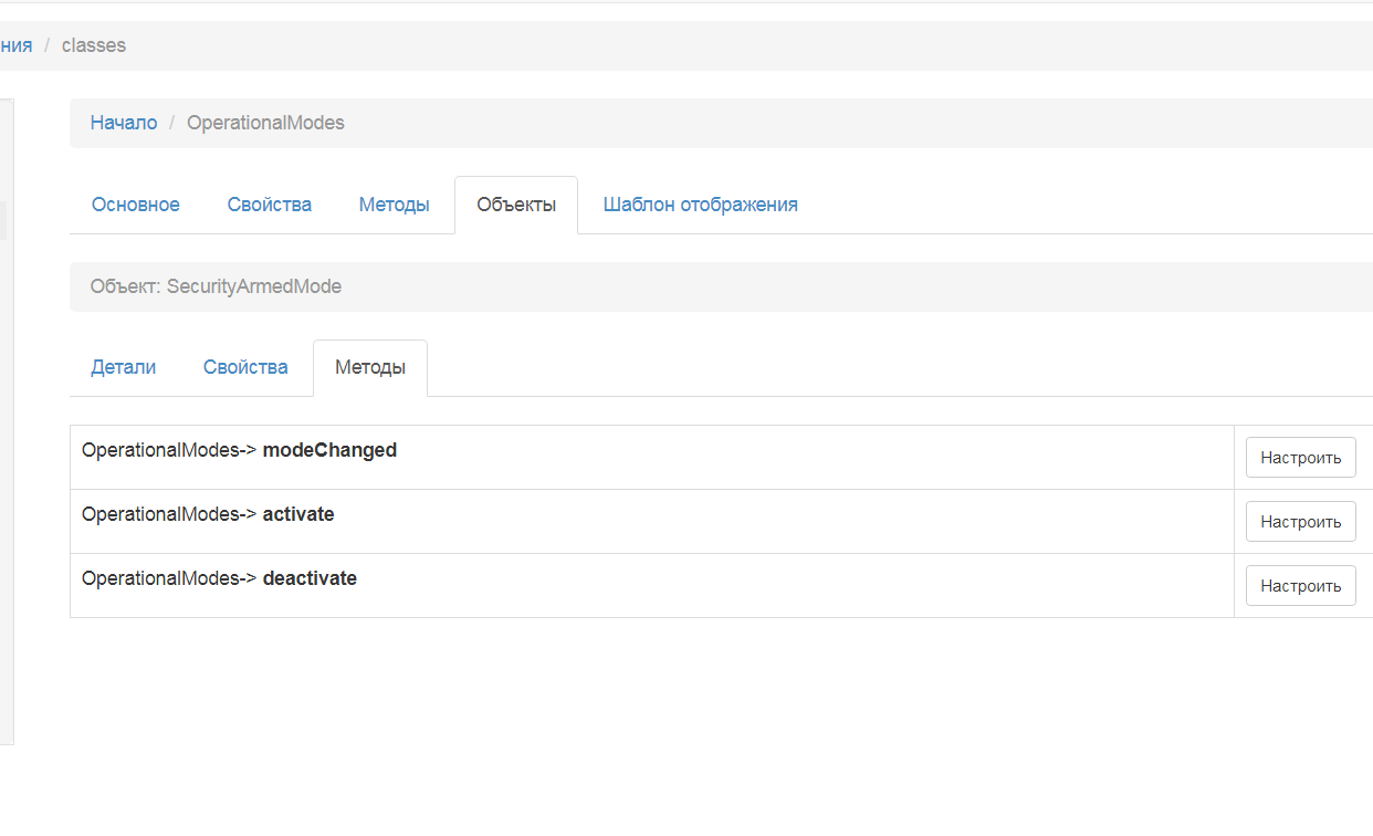

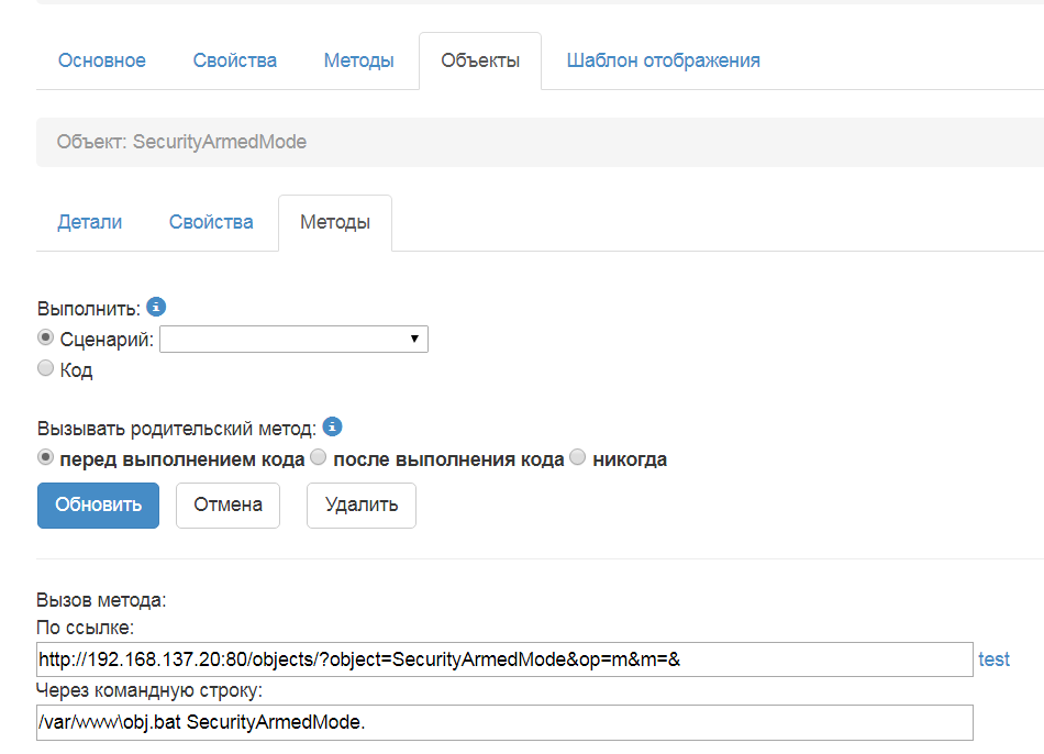

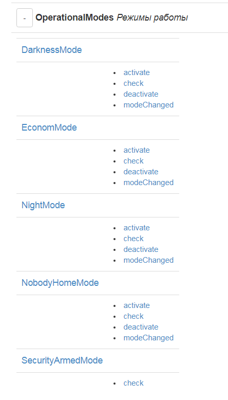

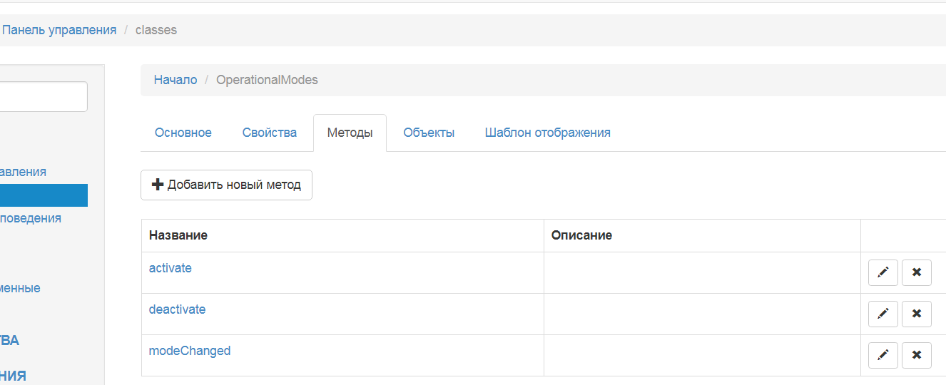

(решено в обновлении) в дополнение про методы на предыдущей странице
метод чек удален, скрины ниже
