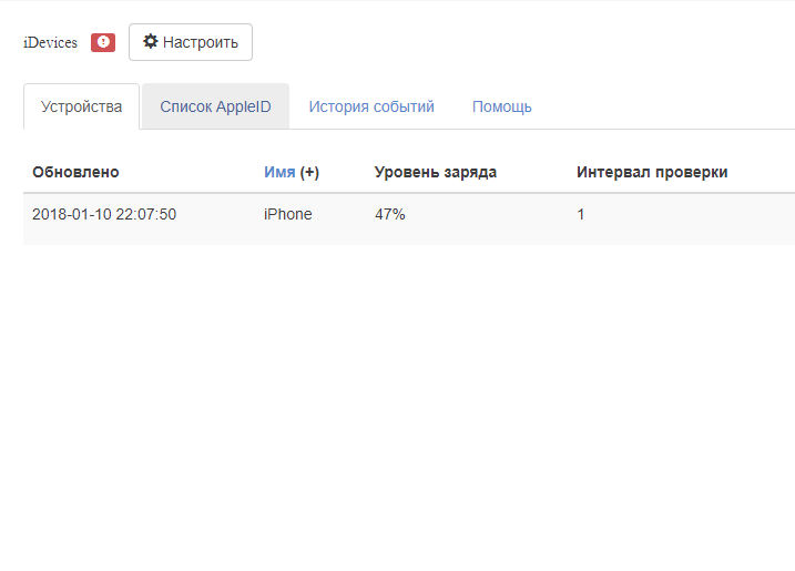

народ а что означает это? цикл остановлен пишет если навести курсором на знак восклицания

Это значит что цикл модуля не запущен. Что показывает Xray на закладке service?
