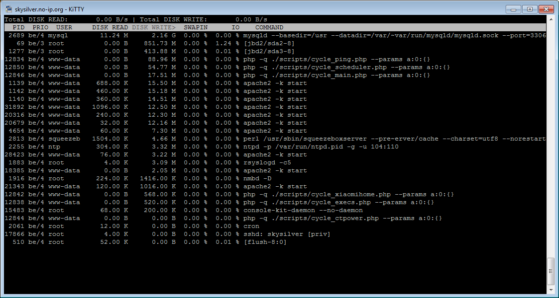

Откуда такие объемы?! Я вот запустил у себя iotop, четвертый день работает. Дак за четверо суток SQL записал на диск только 2.16 Гб. А тут более 5 ГБ за сутки! Жесть какая-то. ))

А я и не писал что он столько записывает на диск, я писал про трафик между службами. Но 2 гига за 4 суток тоже прилично.

Ну а в чем смысл тогда этого трафика? Бегает и бегает, хоть 10Гб в час. Зачем приводить этот аргумент при выборе файловой системы и самого типа носителя? Он же наверняка через ОЗУ идёт, и на фактический объём записи на диск влияет весьма косвенно.

согласен, некорректно, надо было iptop -a

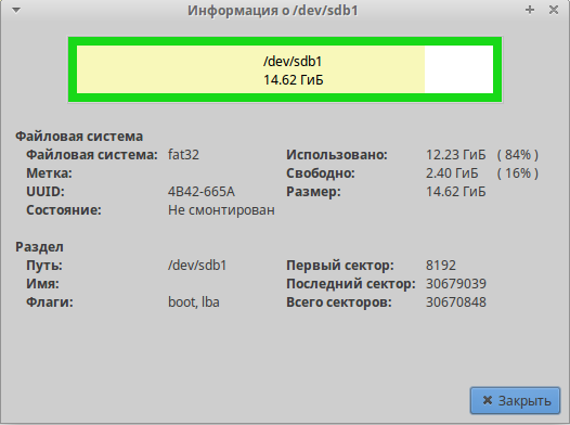

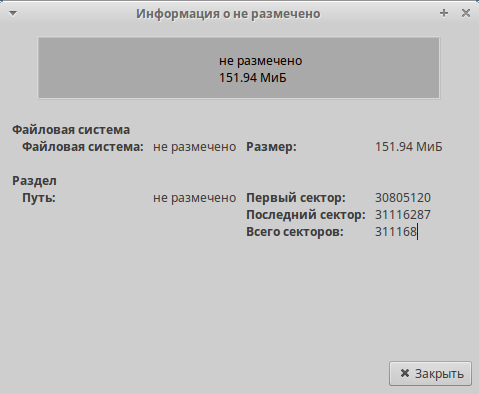

Чем Вас не устраивает стандартный образ меньшего размера? Прошивайте его. Потому что пункт 5 как раз про Вас ибо не все карты 16 гигов одинаково 16 гиговые, Вам же программа написала:
Обязательно: 30318592 секторов
Доступно: 30253056 секторов
Размер сектора: 512
30318592*512=15523119104 байт /1024 = 15159296 КБайт / 1024 = 14804 МБайт / 14,45703125 ГБайт если в двоичной системе переводить, если в десятичной то:
15523119104/1000/1000/1000 = 15,52 Гига
У Вас карта памяти: 30253056*512=15489564672 то есть 15,48 Гигов
Вот последние разделы моих двух первых попавшихся карт
SanDisk
Kingston
Последний сектор это конец диска, умножаем его на 512
30679039*512=15707667968 = 15,7 Гигов Kingston
31116287*512=15931538944 = 15,9 Гигов SanDisk
Единственная карта которая мне попадалась содержит 16 гигов это была сони
По этому не надо тратить свое время на закачку 16-и гигового образа, на его распаковку и прошивку, скачайте уменьшенный образ он абсолютно такой же.
