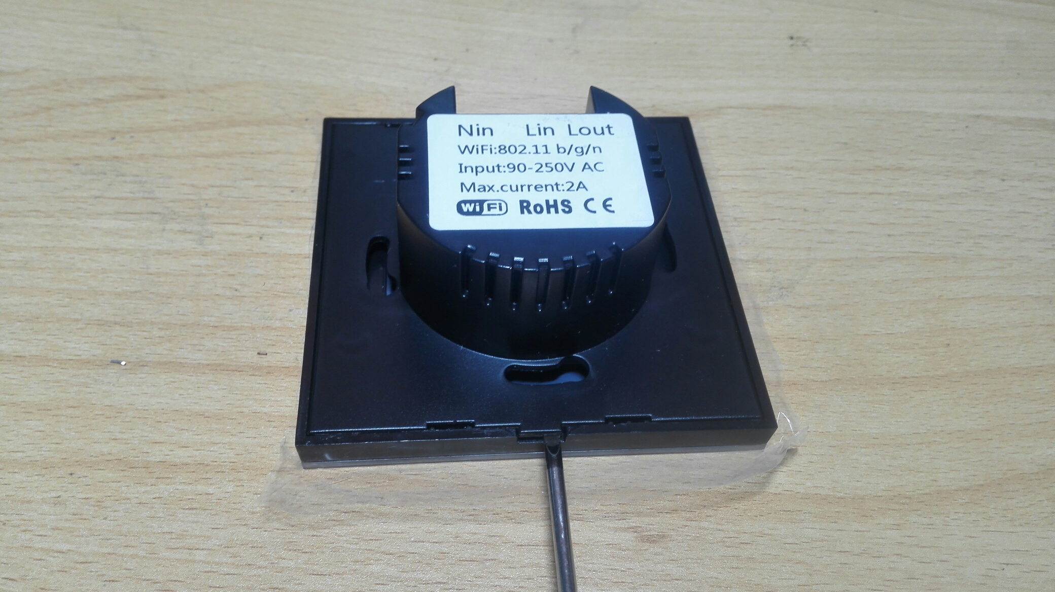

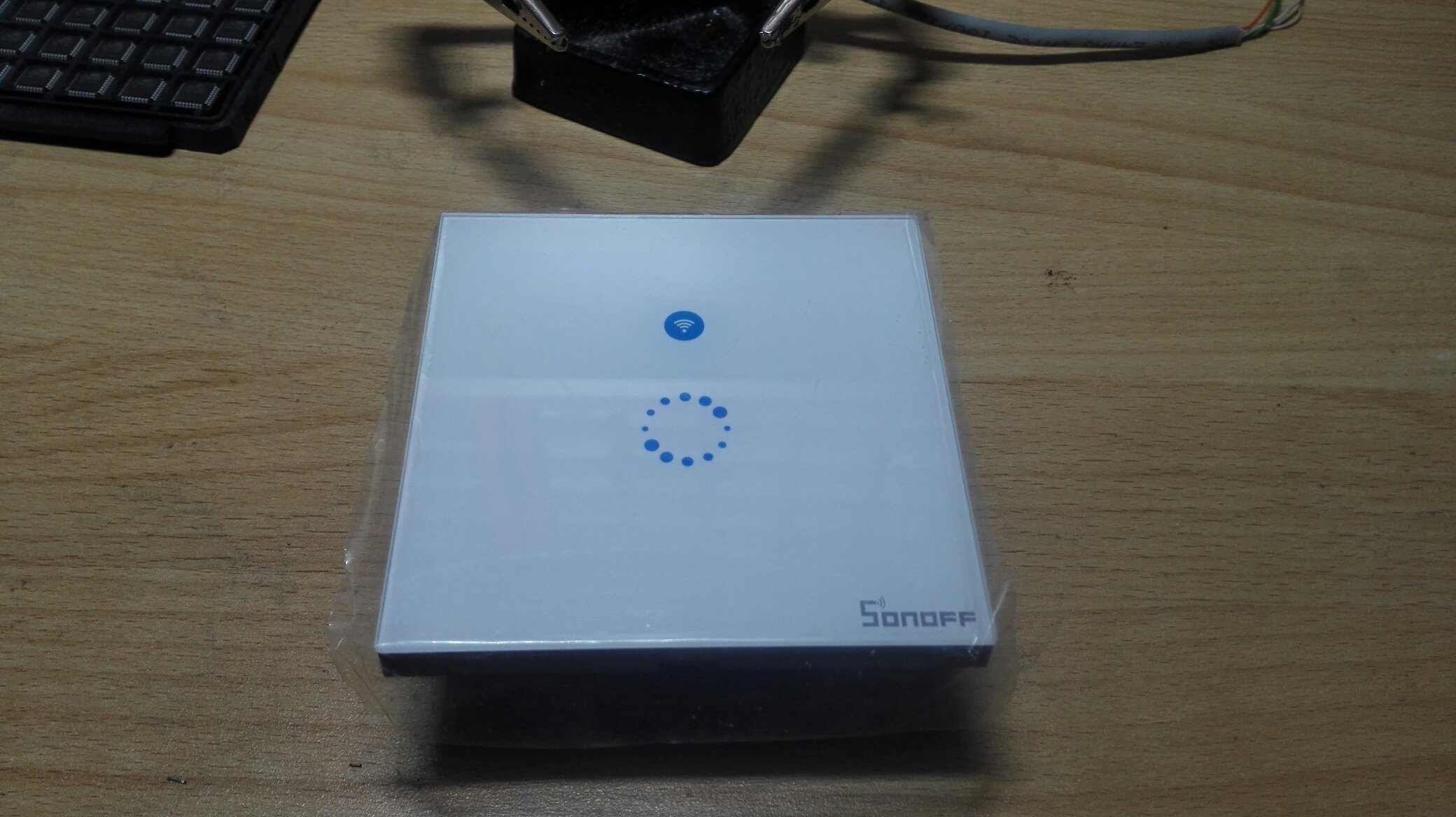

Для начала нужно разобрать выключатель. Для этого плоской отвёрткой поддеваем хвостик
и снимаем верхнюю крышку. Должно получиться вот так:
photo (1).jpg (445.11 КБ) 17646 просмотров

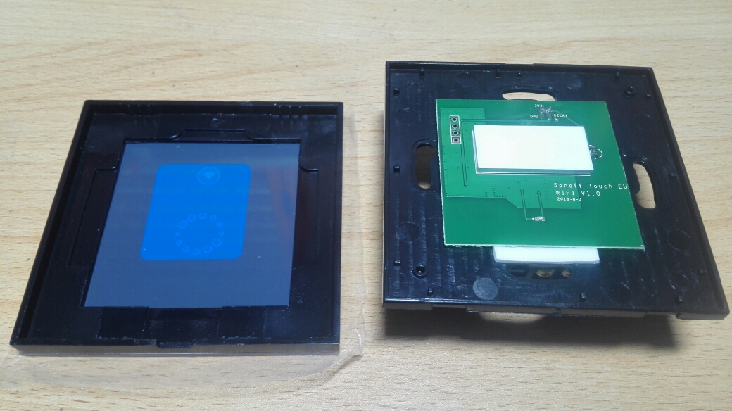

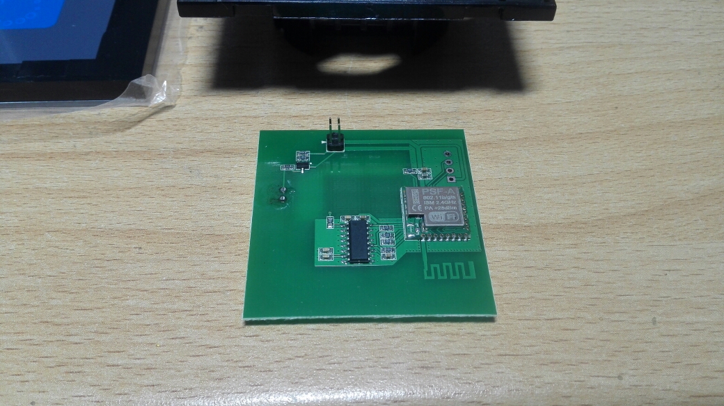

Далее снимаем верхнюю плату. С одной стороны она держится на двухстороннем скотче, с другой на разъёме. Должно получиться вот так.

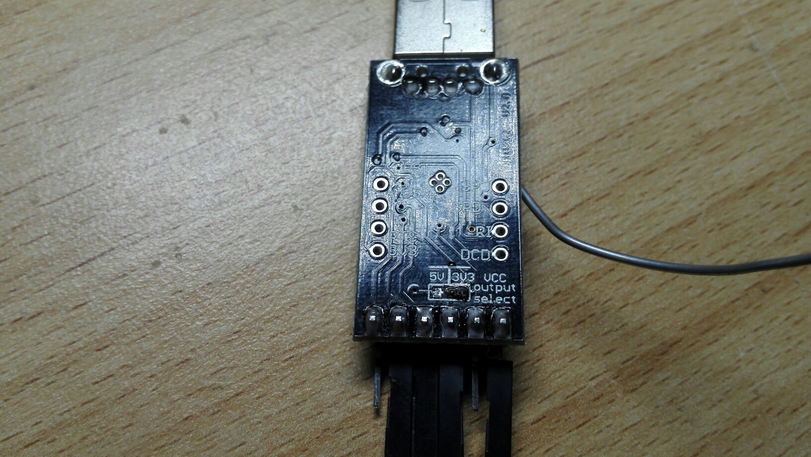

Далее нам понадобится конвертор USB-TTL. Подойдёт практически любой. Главное, что бы он умел работать с напряжением 3.3в.
ВАЖНО!!!
Если конвертор не перевести в режим 3.3В, вы можете повредить свой выключатель!!!
Мой конвертор переводится путём запаивания соответствующей перемычки. По умолчанию, перемычку 5в замыкает тонкая дорожка. Её надо перерезать.
Настоятельно рекомендую перед подключением проверить тестером напряжение между vcc и gnd. Должно быть 3.3в

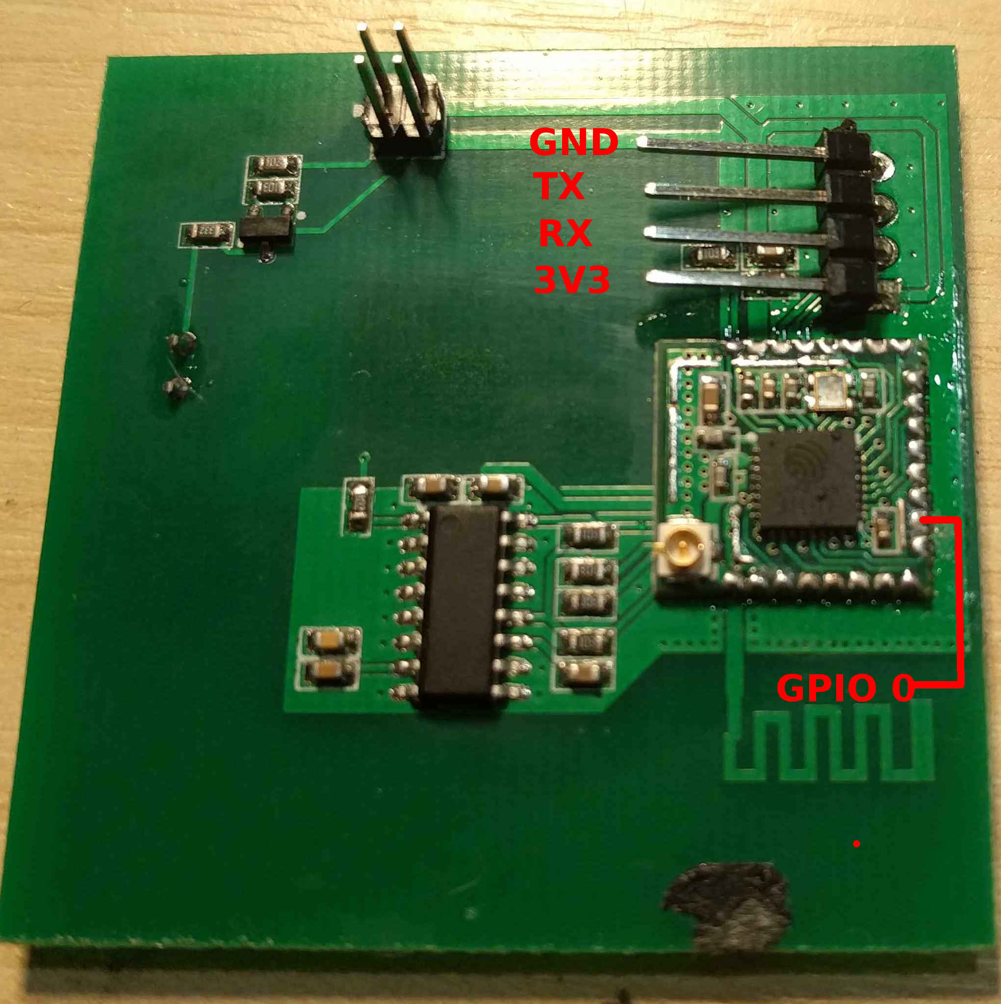

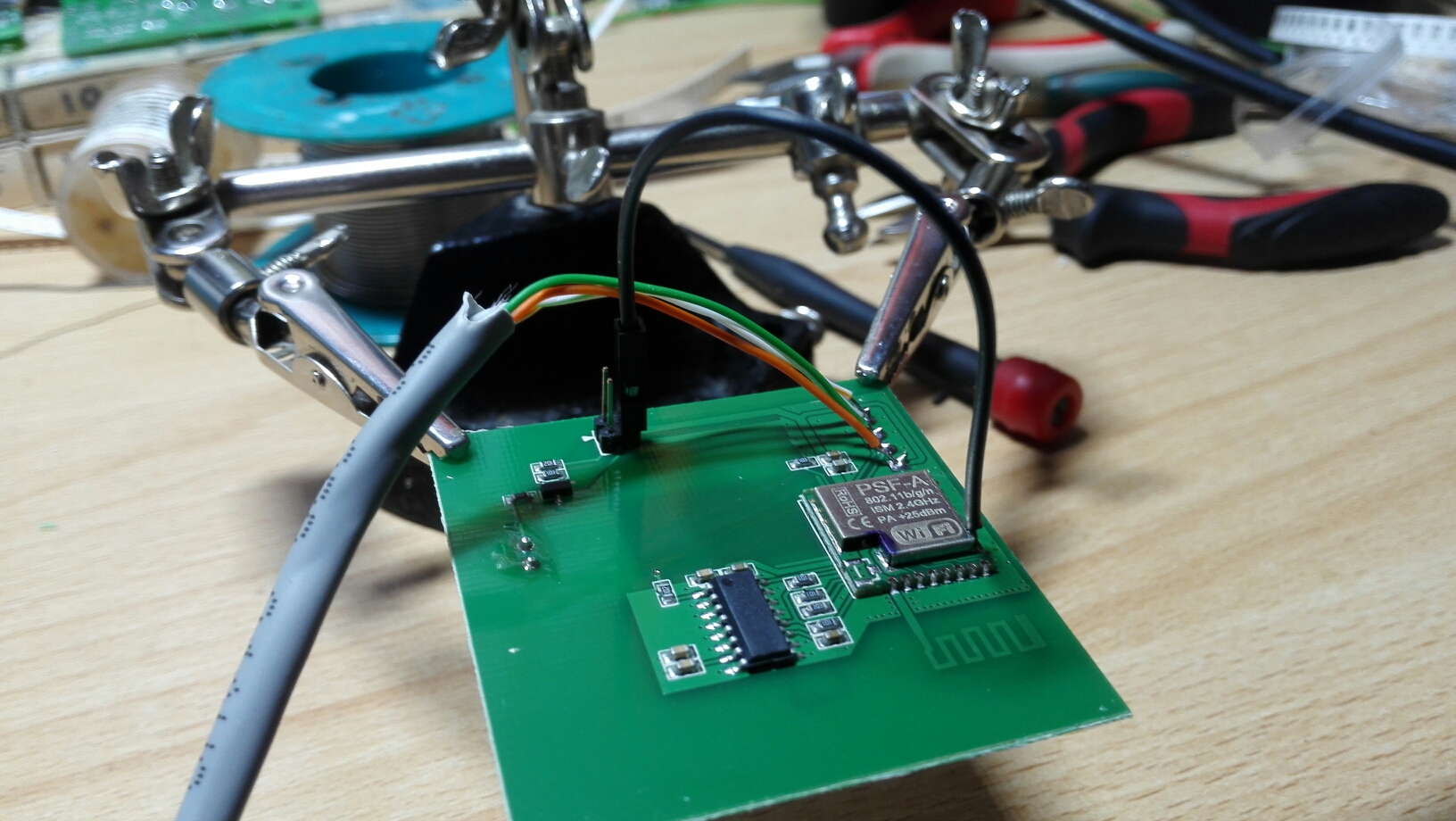

Далее понадобится 4 провода для соединения конвертора и выключателя.
ВНИМАНИЕ!!!
Ни в коем случае не подключайте выключатель к сети 220!!! Вы повредите выключатель и компьютер!!!
Во время программирования выключатель берёт питание от конвертора и не требует подключениея к электросети!
Соединяем провода следующим образом:
3.3В на выключателе - VCC конвертора
RX на выключателе - TX на конверторе
TX на выключателе - RX на конверторе
GND на выключателе - GND на конверторе

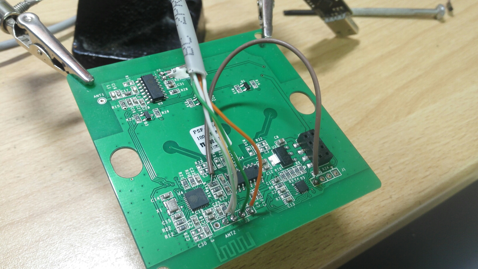

Для перевод чипа в выключателе в режим программирования, необходимо запаять перемычку GPIO 0 на GND. Я использовал провод с разъёмом на конце.
Для 2-3 клавишных ситуация немного другая.
на выключателе:
оранжевый 3.3в
зелёный RX
бело/зелёный (следующий) TX
бело/оранжевый (следующий) GND
Коричневая перемычка - GPIO 0. Запаять как на фото.

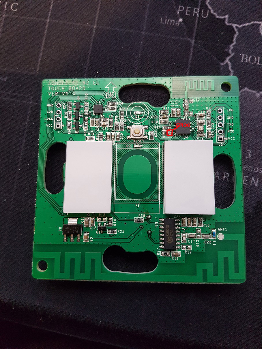

Недавно появились новые платы. GPIO0 смотрите на фото ниже.
Последний раз редактировалось workpage Сб фев 17, 2018 12:13 pm, всего редактировалось 3 раза.
