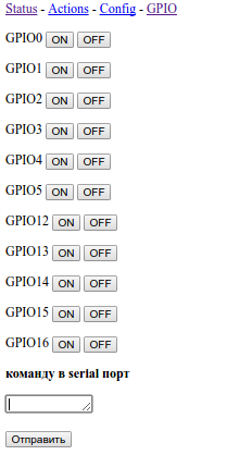

Скетч для ESP8266
Опубликованный в статье скетч необходимо модернизировать таким образом, чтобы он подавал команды в сериал порт и сделать скорость порта такой же какая скорость в скетче arduino
В скетче в статье уже отключены порты 1 и 3 для того, чтобы их использовать для передачи данных, остальные порты ESP8266 так же можно использовать для подключения реле.
Добавим html код формы отправки команды и обработчик этой страницы, в код перед
webPage += "</html>\r\n\r\n";
вставим
webPage += "<p><form action=\"serial\" method=\"post\"><p><b>команду в serial порт</b></p><p><textarea rows=\"1\" cols=\"10\" name=\"command\"></textarea></p>";
webPage += "<p><input type=\"submit\" value=\"Отправить\"></p></form></p>";
так же в секцию setup допустим после server.on("/g", handleGpio); вставим код обработки страницы и посылки команды в serial порт
server.on("/serial", [](){
String commands = server.arg("command");
Serial.println(commands);
server.send(200, "text/html", webPage);
заливаем скетч в esp8266, подключаем esp8266 к ардуино, в случае с мега 2560 питание 3,3 вольта можно взять прямо с меги, подключаемся к модулю ESP8266 по wifi, пароль SECRET и последние 4 символа названия точки доступа, заходим по адресу http://192.168.4.1 настраиваем подключение к Вашей точке доступа и теперь можно в ардуину отправлять команды со странички GPIO или http запросом формата
http://айпиадресESP/serial?command=147
в данном случае подается логическая единица на порт 47 Mega2560, при командах 1 и 0 аналоговые порты будут начинаться с 54, поэтому к ним так же можно подключить реле, нельзя использовать команды включения и выключения портов 0 и 1, это serial порт, по нему принимаются данные.
 digitalWrite(gpio4_pin, LOW);
  server.on("/gpio5on", [](){
 digitalWrite(gpio5_pin, HIGH);
  server.on("/gpio5off", [](){
 digitalWrite(gpio5_pin, LOW);
  server.on("/gpio12on", [](){
 digitalWrite(gpio12_pin, HIGH);
  server.on("/gpio12off", [](){
 digitalWrite(gpio12_pin, LOW);
  server.on("/gpio13on", [](){
 digitalWrite(gpio14_pin, HIGH);
  server.on("/gpio13off", [](){
 digitalWrite(gpio13_pin, LOW);
  server.on("/gpio14on", [](){
  server.on("/gpio14off", [](){
 digitalWrite(gpio14_pin, LOW);
  server.on("/gpio15on", [](){
 digitalWrite(gpio15_pin, HIGH);
  server.on("/gpio15off", [](){
 digitalWrite(gpio15_pin, LOW);
  server.on("/gpio16on", [](){
 digitalWrite(gpio16_pin, HIGH);
  server.on("/gpio16off", [](){
 digitalWrite(gpio16_pin, LOW);
