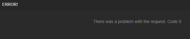

При использовании Actuator, реле отрабатывает но, вылазит ошибка запроса.
Состояние возвращается в "включено", фактически наоборот.

1. не пишите localhost (никогда! ;)), попробуйте указать IP, либо вообще убрать из запросов часть с адресом
2. попробуйте через API вызывать методы, например
/api/method/Relay03.switch
3. Т.к. у актуатора отдельные запросы для вкл/выкл, лучше использовать соответствующие методы реле вместо switch (не уверен как у вас, у меня например turnOn, turnOff)

Спасибо!
это работает.
Остался вопрос со статусом, все время показывает включено

покажите скрин с настройкой datasource. Там localhost убрали?

Там без адресов.
ЗЫ.
если в поле Actuator>Value вставить /api/data/Relay03.status то работает

У актуатора в поле VALUE напишите
datasources["Relay03"]["data"]["status"]==1
