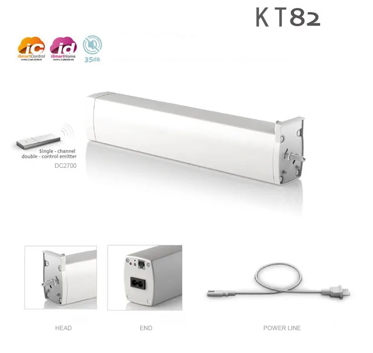

Приобрел электрокарниз DOOYA, управление реализовал через RM Pro (в варианте РНР). Не с первого раза, подцепил, но получилось.
Из интересных наблюдений - RM Pro в режиме обучения коду иногда не правильно хватает код. Оказалось надо чуть дольше подержать кнопку ПДУ нажатой. Чуть дольше это буквально придержал доли секунды. Не знаю почему, но так получается. Если нажать и отпустить карниз срабатывает, RM Pro тоже хватает код, но карниз его не воспринемает.
Направляющие в и фурнитуру брал вкомплекте, мотор - KT82TN - тихий, плавно стартует, подходя к финишу сбрасывает скорость. Имеет управление по сухим контактам, ПДУ (на частоте 433MHz) и ручное - потянул за штору - поехал. Перед первым использованием надо синхронизировать пульт и мотор.

KT82TN поддерживает WiFi, не пытались реализовать нативную работу, а не через костыль RF?

Aven писал(а):KT82TN поддерживает WiFi, не пытались реализовать нативную работу, а не через костыль RF?
По жалюзи должны быть недорогие двигатели, это же проще чем со шторами... надо посмотреть..
Нет у этого двигателя Wi-Fi
