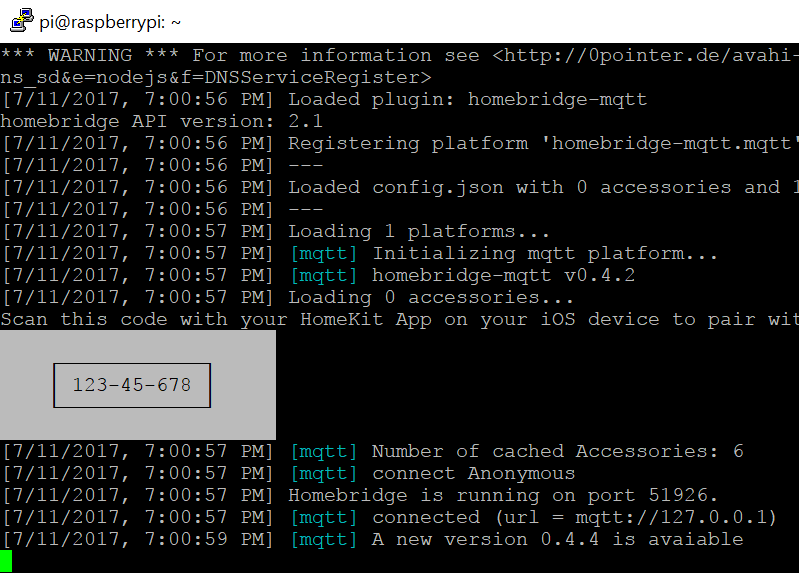

попробуйте в конфиге его поменять например на 51926 и запустить

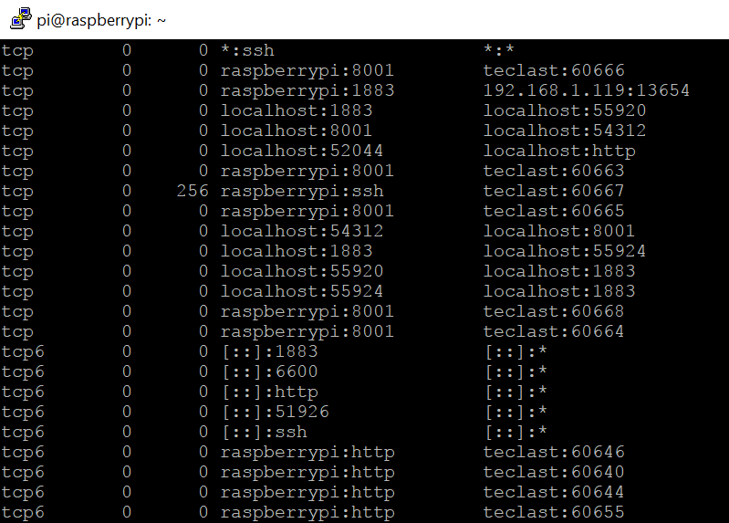

olehs писал(а):попробуйте в конфиге его поменять например на 51926 и запустить
Порт появился, но не закреплен,
Все тоже самое, улучшений нет.

airafree писал(а): Что то не помогло. причем после перезагрузки эти файлы восстанавливаются. При чем их дата стоит сегодняшним числом, но время 11 утра. Хотя удалял я их ну и ребутил в 10 ночи/
В общем сейчас ситуация изменилась. Теперь после ребута файлы создаются новые. Телефон всеравно ничего не видит. Куда копать?
Они и должны создаваться, после перезагрузки. А ранее получалось поднять hb? Если да, то нужно удалить старое соединение с мостом на гаджете.
Отправлено с моего ONEPLUS A3000 через Tapatalk[/quote]
Нет. Я только установил образ от Сергея на малинку 3ю. Вот теперь пытаюсь в разобраться как настроить.
Порт назначается, но он не определен.
