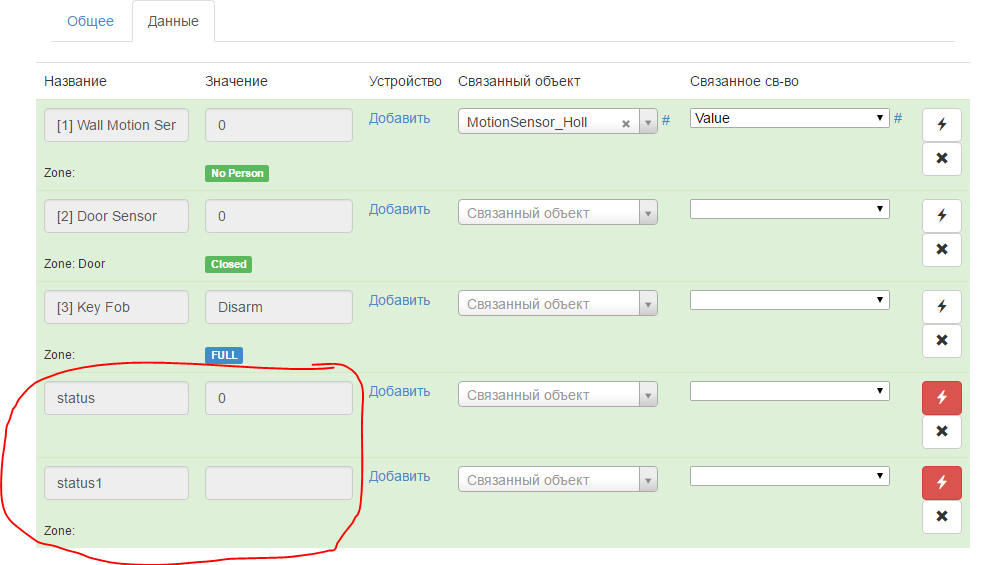

igorewa писал(а):Так и должно быть?
А датчики так и не подтягиваются (
Нет, так не должно быть))) Датчики, пока что (судя по статистике) не подтягиваются только на винде - моё предположение - что-то с php...кому не лень экспериментировать - поставьте разные версии php, и попробуйте с ними позапускать библиотеку, и скрипты приведенные тут неоднократно...

Внизу 2 статуса без надписей. Запутано. Еще пульт имеет статус в виде слова, а не в виде 0/1/2, так и нужно? Будем тестить. Спасибо!
Re: Модуль Broadlink
Удалите status1...снова появляется? Может так статус пищалки записался?)) надо глянуть
А с пультом - да, пока не присвоены цифры статусам...там слишком много вариантов у пульта...пока думаю, как лучше.

4. В s1c датчик по-прежнему нет, появилась в данных ещё одна строчка status, теперь их две

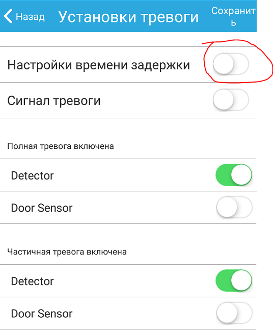

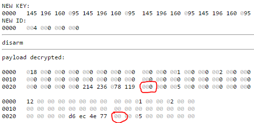

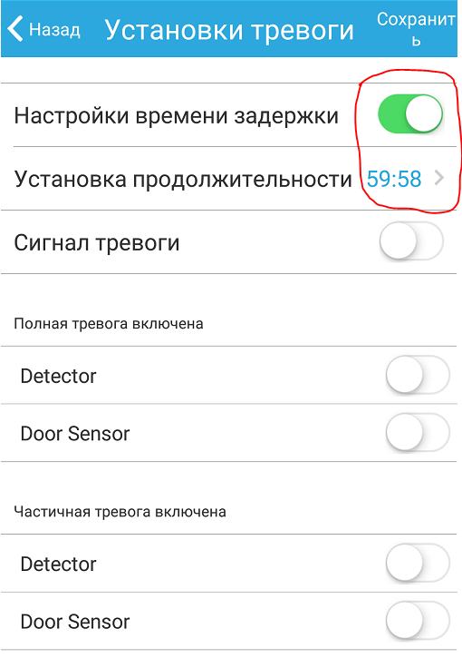

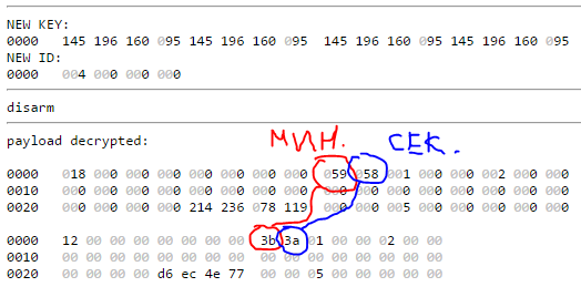

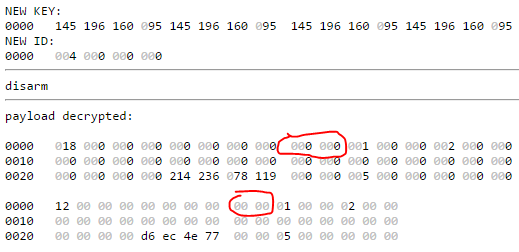

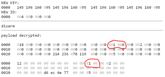

Вчера вычислил несколько байтов настроек для S1C.
1) Время задержки (настройка в англ. интерфейсе Delay Time Settings) - можно указать время в минутах и секундах, через которое S1C перейдет в режим охраны. Как я понимаю, чтобы успеть уйти из зоны действия датчиков.
Выключено
Настройка в E-Control:
Байты:
Включено
(если включить тумблер и выставить минуты и секунды на 00:00, то эта настройка считается выключенной).
В E-Control максимальное время для этого параметра 59:59, но для наглядности выставил 59:58:
В байтах это так:

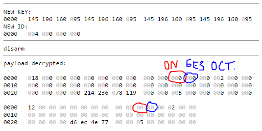

2) Продолжительность (Alarm Buzzing, Set the alarm duration) - Как долго будет работать сигнализация после триггера.
Выключено
E-Control:
В байтах:
Включено, Без остановки
Включено, на определенное время в минутах - Максимальное значение 120 минут.
В E-Control указано 120 минут, а в байтах так:
Чуть позже еще один параметр оформлю. Боюсь, что тут лимит на аттачменты...
[Updated]

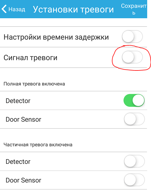

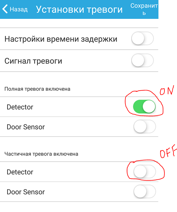

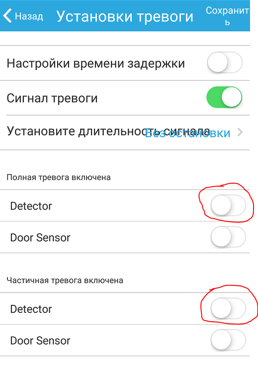

3) Тревога по детектору движения - параметр зависит сразу от двух тумблеров.
Выключено
В E-Control:
Байты:

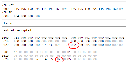

Включено только для полной охраны (Full-arm)
Байты:

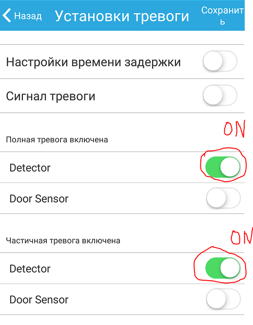

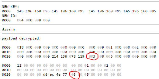

Включено и для полной охраны, и для частичной (Full-arm + Part-arm)
E-Control:
Байты:
Нельзя включить настройку только для частичной охраны, сразу автоматом включается и для полной охраны.
Странно, но такая же настройка для датчиков открытия/закрытия не влияет на байты вообще.
На этом этапе пока все. Буду еще пытаться найти настройки, влияющие на байты.
