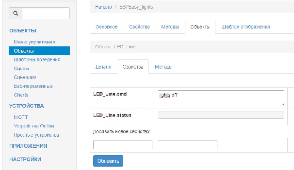

Загрузил новый имидж но столкнулся с такой проблемой кнопка ОБНОВИТЬ не действует. Загрузил по новой и всё так же, что делать?
Raspberry Pi 3B+
