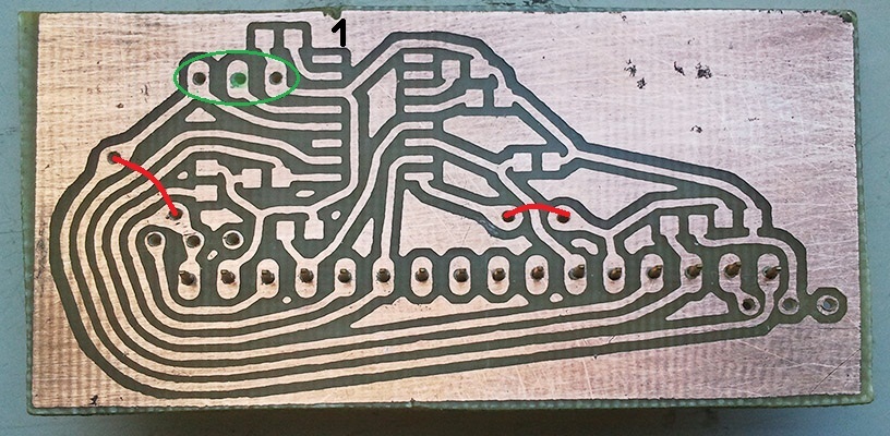

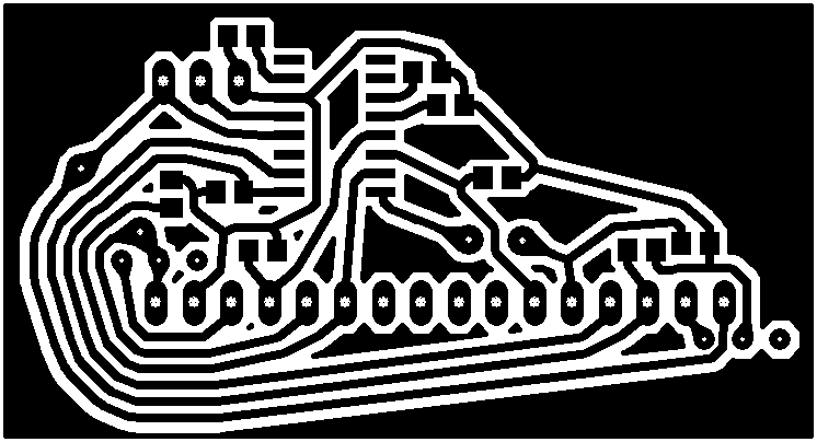

Выкладываю.
В архиве:
  • Файлы проекта EAGLE
    Файлы печатной платы TopoR
    Плата в 1200 DPI для изготовления методом ЛУТ
    Схема
http://yadi.sk/d/UMrcSIUcf4jM

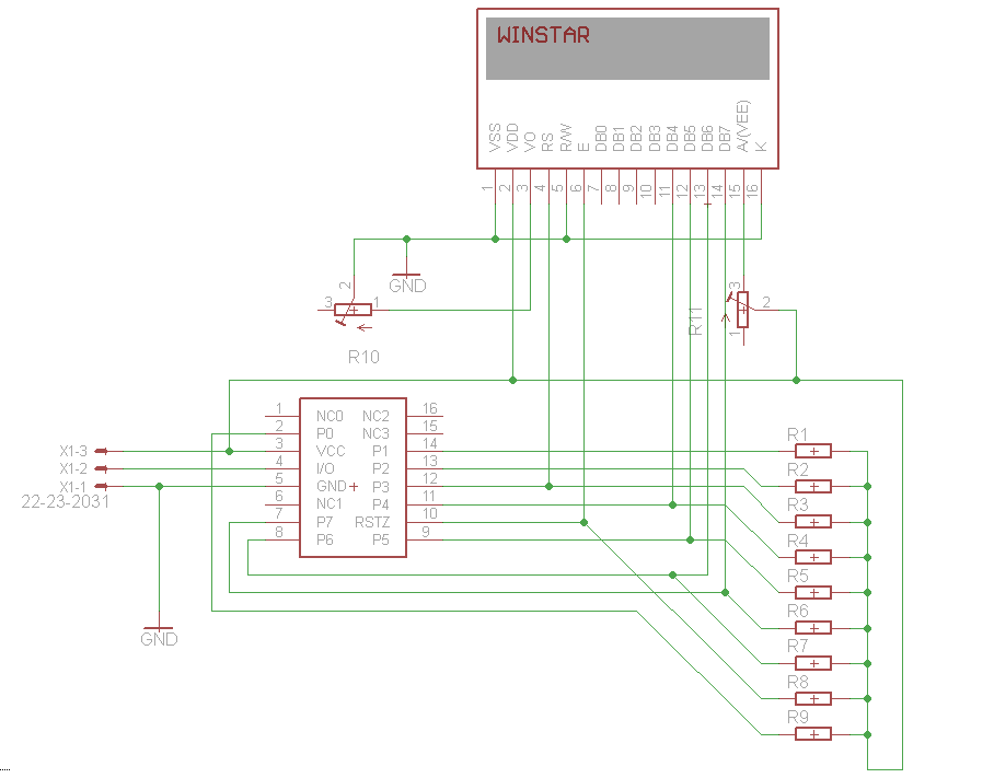

R1 - R9: 10kΩ SMD 0805
R10, R11: 2.2kΩ
Основано на схеме HobbyBoards
http://www.hobby-boards.com/catalog/links/lcd2-r1/
Там, помимо дисплея, есть еще три кнопки, но нам они не нужны, поскольку частота опроса не настолько высокая.
На плате красным отмечены перемычки, зеленым — место подключения разъема линии 1-wire. Остальное понятно. Не ошибитесь с подключением дисплея, см. по схеме и даташиту расположение выводов.
Это сжатое изображение, полная версия в архиве, лучше печатать с нее.
Последний раз редактировалось resetnow Чт сен 13, 2012 2:07 pm, всего редактировалось 1 раз.

Ах да, недостаток данной платы — разъем достаточно далеко от края. Можно либо уменьшить дорожки и развести заново (тогда будет сложнее изготовить плату), либо увеличить количество перемычек, либо использовать двустороннюю разводку (см. пункт 1).
Хорошо было бы использовать разводку от HobbyBoards, но они её не предоставили.
Забыл нарисовать на схеме в EAGLE — микросхема DS2408 в корпусе SO16.

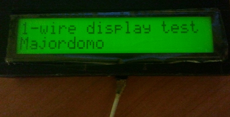

Запустил дисплей, из OWFS все работает, а вот MajorDoMo по приведенным выше примерам не отображает информацию. Куда копать?
buv
Сообщения: 8
Зарегистрирован: Пт окт 28, 2016 9:57 am
Re: Подключение 1-wire адаптера (Windows)
Сообщение buv »
Приветствую.
У меня такая же проблема, из OWFS работает, а из MJD нет.
buv
Сообщения: 8
Сообщение buv »
Поставил на Ubuntu OWFS версии 3.1p1. Собрал схему приведенную выше (4-х битный вариант - LCD_H, схема рабочая, только не забывайте перегружать OWFS после включения ds2408+дисплей). На дисплее от DataVision (4x16) 3 и 4 строки начинались на 5 столбце, т.е. походу OWFS думал что у меня 20 символьный дисплей. В итоге купил обычный китайский дисплей 2004 (4x20) за 400р. На нем все строчки через команду owwrite /29.BBAB04000000/LCD_H/screenyx отображались нормально (через команды screen и message путалась очередность строк 1-3-2-4). В MJD сразу не завелось, опять концовка строки переезжала на следующую. Поправил скрипт
Сергея onewire.class.php:
502:   $ow->set($device."/LCD_H/screenyx", substr(str_pad($line, 40),0,$rec['COLS']+4));
Глобальное переезжание строк прекратилось, однако появилось перезжание пустого символа на следующую строку. Такого эффекта при использовании owwrite в Ubuntu не было. Пустой символ дописывался при отсылке из скрипта ownet.php.
Поправил ownet.php:
620:                $msg=$this->pack(OWNET_MSG_WRITE,strlen($path)+1+strlen($value)+0,strlen($value)+0); // pack data
625:                if ( $this->send_msg($path.chr(0).$value)===false ){
После чего все 4 строки по 20 символов правильно выводятся на дисплей из MJD.
