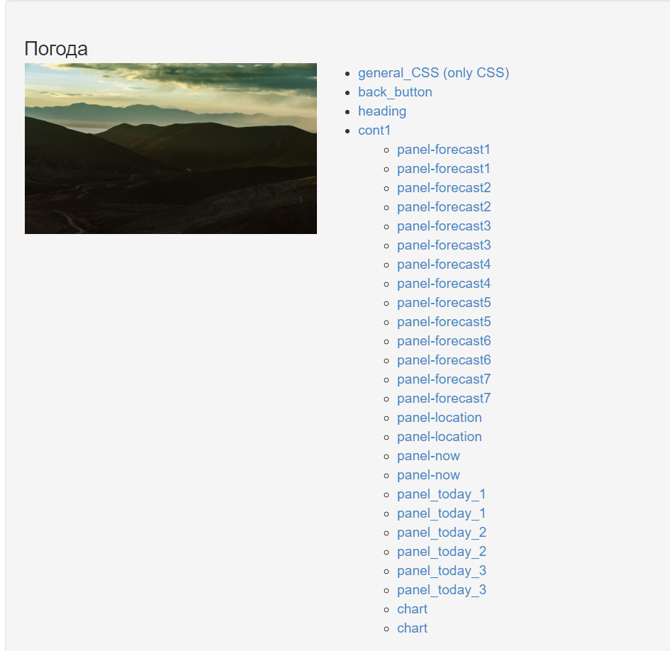

Re: Восстановление и добавление Сцен
У Вас косяк с импортом сцены. Как собственно и у меня. Полностью Погода должна быть примерно такой:
