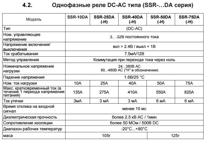

Приехали заказанные Fotek SSR-40DA с радиаторами.
Ради эксперимента попробовал управлять тепловентилятором с выкрученным на максимальную мощность регулятором.
Популярный среди покупателей на Али измеритель мощности показал, что потребляет он в таком режиме более 1600 Вт (8 Ампер).
Дюралевая подложка реле за 3-5 минут разогрелась до состояния пальцем прикоснуться можно но практически сразу отдергиваешь, по предыдущему опыту думаю градусов 70 было.
Прикрутил реле на радиатор, предварительно намазав тонкий слой теплопроводящего клея.
Стало получше, продержал включенным минут 20-30, температура радиатора при этом такая что палец в принципе держать можно на поверхности, думаю градусов 50.
Радиатор тепло рассеивает хорошо, температура практически одинаковая по всей поверхности.
Для себя сделал вывод что к сожалению и этот вариант коммутации нагрузки в 2 кВт (бойлер, обогреватель) не очень подходящий, буду пробовать рекомендованный метод с включением механического реле паралельно с твердотельным (с разносом по времени)

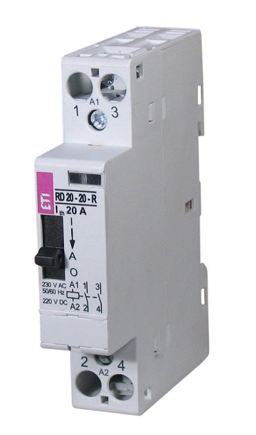

А так ли нужен этот zero-crossing? Тоже планирую управлять бойлером, но думаю обойтись модульным контактором с управлением 220 типа такого
А уже контактор будет управляться мелким SSR Omron, на которых у меня все освещение.

Я бы начал с расчетов.
Бойлер только активная нагрузка.
http://forum220.ru/calculation-current.php - онлайн калькулятор для расчета
Согласно формулы I=P/U×cosφ
Для 2кВт нагревателя ток порядка 10А
Согласно инструкции данного реле должно хватить за глаза
Могу только предположить, что вам могло достаться не 40А реле, а скажем меньшего тока. Все вопросы к продавцу

Думаю 4х кратный запас по току вполне приемлем для вашего бойлера. Для управления контактором подойдет промежуточное реле 220AC/5VDC
