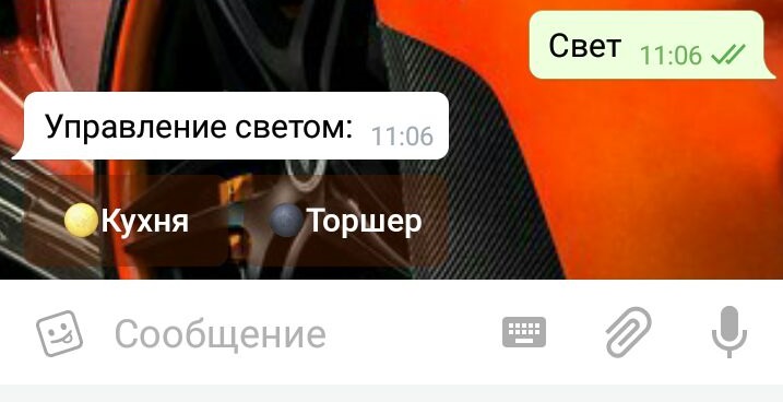

Вот еще одно довольно интересное решение интерактивной клавиатуры:
1) Создается команда "Свет" с кодом
$off = json_decode('"'.'\ud83c\udf11'.'"');
$on = json_decode('"'.'\uD83C\uDF15'.'"');
 $ks = $off;
 $ts = $off;
 if (gg("kitchenLed.on") == 1)
    $ks = $on;
 if (gg("Relay1.status") == 1)
   $ts = $on;
$option = array( array($this->buildInlineKeyboardButton($text=$ks."Кухня","","Callback_kitchenLed",""),
                       $this->buildInlineKeyboardButton($text=$ts."Торшер","","Callback_Relay1","") ) );
$keyb = $this->buildInlineKeyBoard($option);
$content = array('chat_id' => $chat_id, 'text' => "Управление светом:", 'reply_markup' => $keyb);
$this->sendContent($content);

В результате будет клавиатура на которой будет отображаться текущий статус, при нажатии на кнопки будет выполняться действие и изменяться статус
inlineKeyboard
