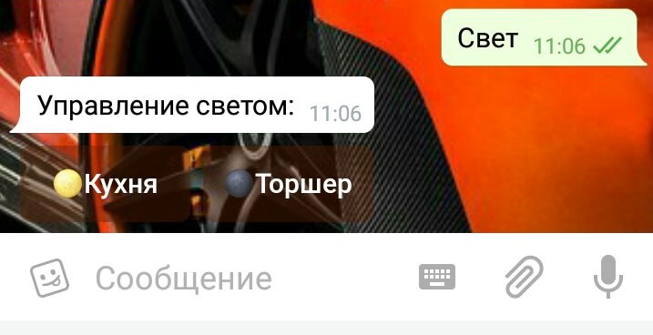

Вот еще одно довольно интересное решение интерактивной клавиатуры:
1) Создается команда "Свет" с кодом
$off = json_decode('"'.'\ud83c\udf11'.'"');
$on = json_decode('"'.'\uD83C\uDF15'.'"');
 $ks = $off;
 $ts = $off;
 if (gg("kitchenLed.on") == 1)
    $ks = $on;
 if (gg("Relay1.status") == 1)
   $ts = $on;
$option = array( array($this->buildInlineKeyboardButton($text=$ks."Кухня","","Callback_kitchenLed",""),
                       $this->buildInlineKeyboardButton($text=$ts."Торшер","","Callback_Relay1","") ) );
$keyb = $this->buildInlineKeyBoard($option);
$content = array('chat_id' => $chat_id, 'text' => "Управление светом:", 'reply_markup' => $keyb);
$this->sendContent($content);
2) Создается событие "Callback_light" на "Callback" с кодом
$sw = false;
if ($callback == 'Callback_kitchenLed')
 $sw = true;
 cm("kitchenLed.switch");
if ($callback == 'Callback_Relay1')
 $sw = true;
 cm("Relay1.switch");
if ($sw)
 $ks = $off;
 $ts = $off;
    $ks = $on;
   $ts = $on;
 $this->editMessage($chat_id,$message_id,"Управление светом:",$keyb);
В результате будет клавиатура на которой будет отображаться текущий статус, при нажатии на кнопки будет выполняться действие и изменяться статус
