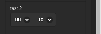

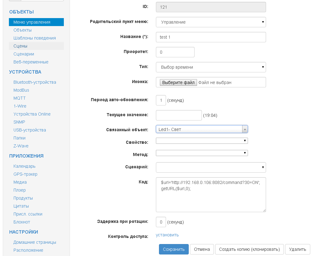

Добрый день. Не могу разобраться с типом: выбор времени.
Делаю все как на скрине, срабатывает только когда выставляю время (выставил время команда ушла, когда подходит нужное время ничего не происходит). Тыкните носом как правильно сделать?

sashmen писал(а):Добрый день. Не могу разобраться с типом: выбор времени.
Поле типа "выбор времени" не работает как таймер -- оно позволяет выставить время и сохранить его куда-нибудь (в свойство объекта). В вашем случае как раз получается, что после выбора времени отрабатывает код, который поставлен просто на каждое изменение значения данного поля. Если вам нужно сразу установить таймер и запустить какое-то действие, то можно сделать, заменив код следующим образом:
list($hh,$mm)=explode(':',$params['VALUE']);
$url='http://192.168.0.106:8082/command?30=ON';
setTimetOut('myTimer1',"getURL('$url',0);",$hh*60*60+$mm*60);
И связанный объект можно даже не устанавливать -- он не используется, если не установлено ни связанное свойство, ни связанный метод.
Не скажу, что этот вариант очень красивый, но рабочий. Возможно, удобней устанавливать в какое-то свойство значение времени и отдельной кнопкой запускать таймер или отменять его.
sashmen
Сообщения: 27
Зарегистрирован: Ср ноя 05, 2014 11:21 pm
Re: Примеры для маленьких
Сообщение sashmen »

Что-то не работает. :cry:
Хочу чтобы свет в 8-30 вкл., а 20-00 выкл. нужно для аквариума.
Что-бы время можно было в живую корректировать при необходимости.
Расскажите как это правильно и красиво организовать, думаю многим новичкам будет интересно.
И можно по подробней про код что для чего и зачем. Заранее премного благодарен.
