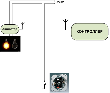

Я тоже думал над этим вопрос. Ведь вариантов куча, но не все их можно использовать с уже проведённой и подключенной проводкой. На досуге мне в голову пришел один вариант. Сейчас попробую детально его описать.
1. Активатор находится в непосредственной близости к лампе (идеальный вариант - это патрон для лампы). Как видно по схеме, 220 В к самой лампочке подходит непосредственно через активатор.
2. Активатор всегда находится под напряжением. Для этого необходимо использовать кнопку с нормально замкнутыми контактами. Это, конечно, слабое место, ведь таких кнопок очень мало. Я сумел найти только вот такую http://www.simon2.ru/cat_show_36896.html.
3. Алгоритм работы разбиваем на работу с контроллером, с контроллером и кнопкой и только с кнопкой (например контроллер завис или сдох).
Активатор должен иметь энергонезависимую память, чтобы хранить своё состояние (включена лампочка или выключена).
3.1 С контроллером всё понятно - подали команду по радиоканалу, получили обратную связь и выставили в MD значок "свет включён". Состояние занеслось в память активатора.
3.2 При нажатии на кнопку, активатор меняет свой состояние на противоположное, заносит в память значение и отправляет команду с изменившемся состоянием на контроллер . В контроллере регистрируем и отображаем.
3.3 Третий вариант - это второй только с поправкой на то, что посланную команду никто не обработает. Зато система не ляжет и будет работать.
Нажатие на кнопку это, по сути, есть перезагрузка управляющего активатором микроконтроллера.

Вместо кнопки использовать выключатель обыкновенный, который подает 220 в. на силовую часть активатора. То есть если выключатель включен и есть движение возле выключателя свет зажегся.То есть у меня так включил свет выключателем он сразу зажегся , выключил сразу выключился.Но выключателем практически не пользуюсь он у меня всегда включен. Есть движение свет включается, нет движения он через некоторое время выключается. Мне кажется серверу нет необходимости знать включен ли выключатель или нет , ему гораздо важнее знать есть ли движение возле выключателя. Выключатель имеет главный приоритет.

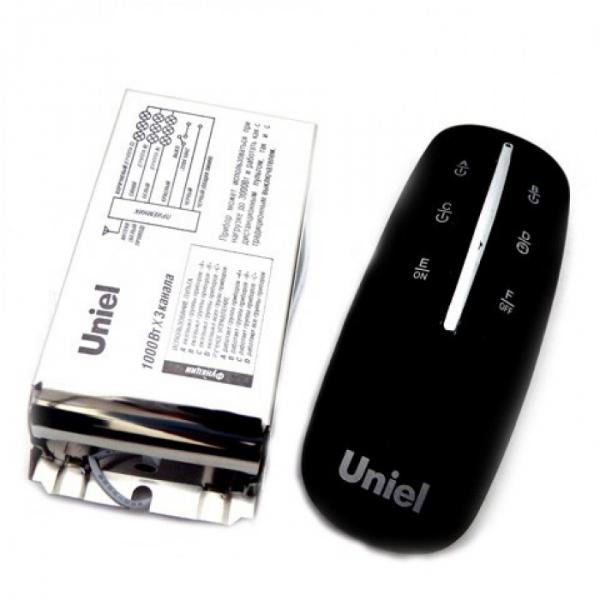

Схема на картинке это вот эта муть
Uniel UCH-P002-G3-1000W-30M

ngservis писал(а):Мне кажется серверу нет необходимости знать включен ли выключатель или нет.
Для меня это тоже не самое главное, хотя для корректной работы система должная знать свет включен или выключен. Для меня более важно иметь возможность включить в комнате свет удалённо (например эффект "присутствие в доме"), и не задумываться в каком положении сейчас включатель. В моём варианте он включён всегда.

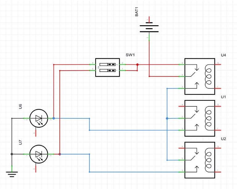

Я у себя дома реализовал на релюшках такую схему.
Недостаток - использование лишнего реле, которое является переключателем, в одном положении фаза идет на выключатель, в другом на реле управления светом. Таким образом, свет можно всегда включить и выключить, хотя есть одна особенность: если через выключатель включены две группы света, то включая через умный дом одну из них, включатся обе, потому что ток потечет на вторую через сам выключатель, но это уже меньшая беда.
Т.е. ноль все равно надо заводить в подрозетник..
На http://cyber-place.ru/showthread.php?t=2262 нашел темку "Паразитное питане 220В" , будет время, попробую собрать эту схемку.
