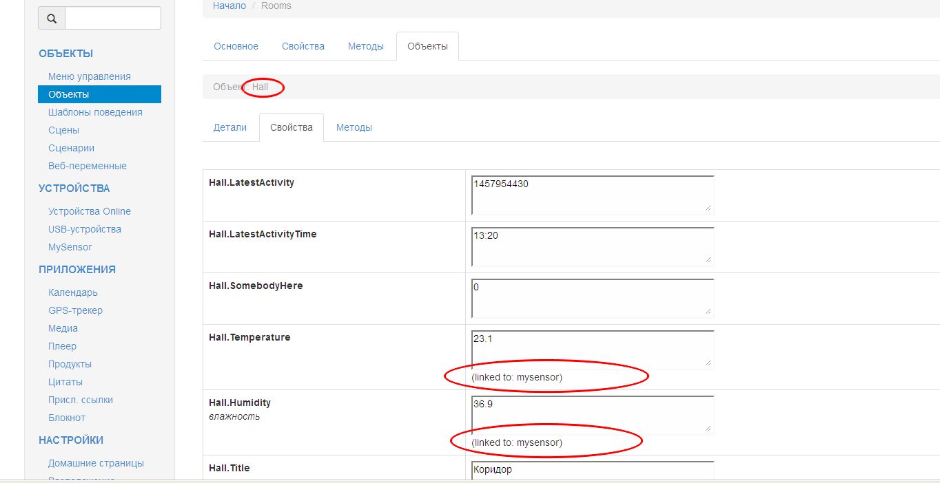

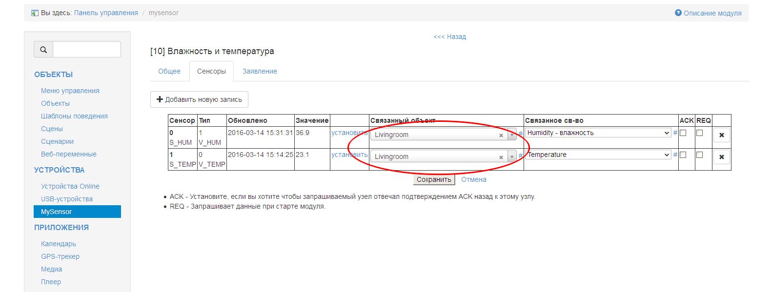

Думаю в будущих релизах модуля нужно подправит одну вещь, а то для новичка долго пытался понять.
В ходе экспериментов я переподключал датчик влажности с одного объекта на другой. В данном примере с Hall в Livingroom.
Так в от в свойствах Hall остается надпись linked to: mysensor
Она некоторое время сбивала меня с толку.
Нужно при смене связанного объекта в mysensors так сказать "отключать старый"
Спасибо.
Новый связанный объект в mysensors
Убрать linked to: mysensor
