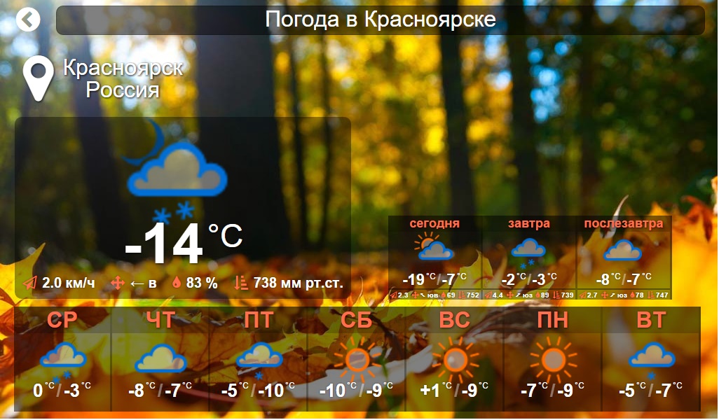

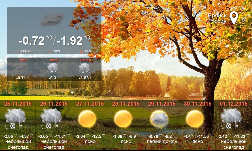

Я кстати погоду себе делал по этому же шаблону, только без анимации, работает с модулем OpenWeatherMap. Если кому интересно, могу выложить. Я там еще сделал изменяющийся фон, для каждого времени года :-)

Dark_Veter писал(а):Я кстати погоду себе делал по этому же шаблону, только без анимации, работает с модулем OpenWeatherMap. Если кому интересно, могу выложить. Я там еще сделал изменяющийся фон, для каждого времени года :-)
очень здорово, и очень похоже - один источник ;)
только неужели OpenWeatherMap погоду предсказывает аж в сотых долях градуса?
