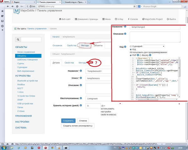

Но вот еще вопрос :
с МЕТОДОМ tempChanged у общего объекта (класса) tempSensors все понятно, а как быть с методом tempChanged
у конкректного объекта TempSensor01 - у меня там пусто :?: - это разве верно ?
визитка - копия.jpg (78.17 КБ) 15719 просмотров
Re: приём показаний температуры/влажности с датчиков noolite
utia38 писал(а):с МЕТОДОМ tempChanged у общего объекта (класса) tempSensors все понятно, а как быть с методом tempChanged
В этом то и смысл объектов и классов -- объект наследует содержимое метода от класса и не нужно писать собственную реализацию для каждого объекта в отдельности.
