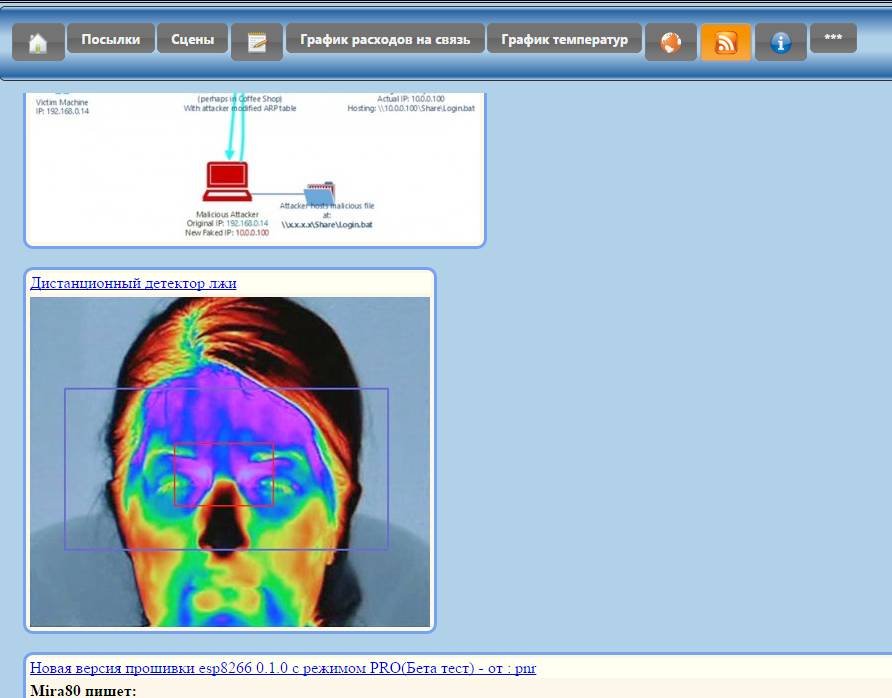

"А теперь, попробуем на этой фигне взлететь" :D. Создаем домашнюю страницу с типом URL и ссылкой ./php_scripts/listnews.php.
Должно получиться примерно так:
P.S.: А в идеале, хочется приложение/модуль :D

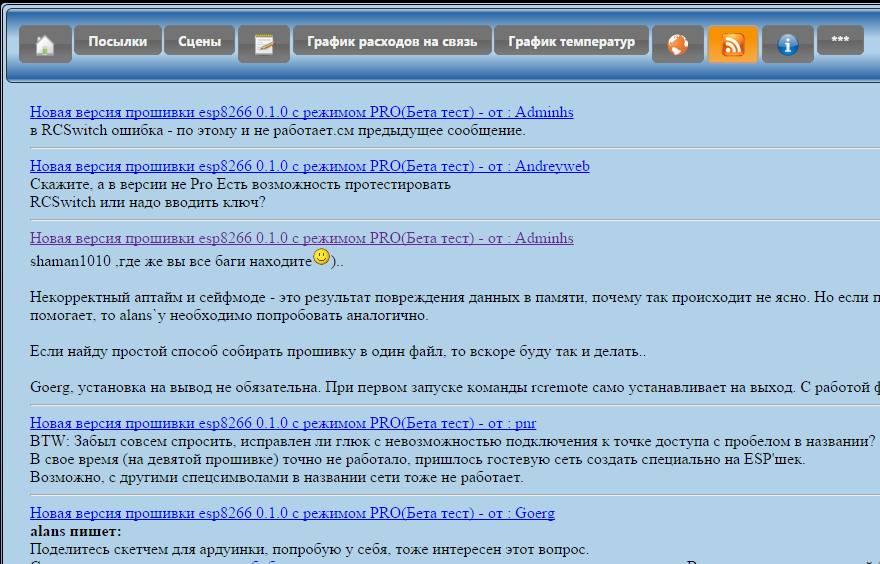

Новая версия RSS-читалки :)
А вот измененный метод ListNews:
$n=getGlobal('ThisNews.ListN');
$sql="SELECT * FROM  `rss_items` ORDER BY  rss_items.ADDED DESC LIMIT 0 , ".$n;
$values=SQLSelect($sql);
$total=count($values);
echo "<style>.tableR {border-spacing: 3;border: 3px solid CornflowerBlue;border-radius: 10px;}</style>";
for($i=0;$i<$total;$i++){
 $sql="SELECT * FROM `rss_items` WHERE  ID =".$values[$i]['ID'];
 $value=SQLSelectOne($sql);
echo "<table bgcolor=#FDF5E6 class=tableR><tr><td bgcolor=#FFFFF0><a href=\"".$value['URL']."\" target=\"_blank\" >".$value['TITLE']."</a></td></tr><tr><td>";
echo $value['BODY'];
echo "</td></tr></table><br>";
