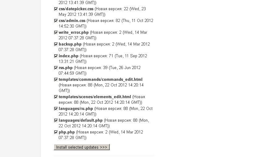

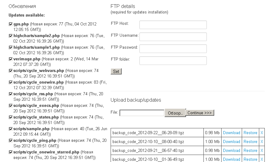

Добрый день!
ОС Debian SQueeze
1.При обновлении с сайта постоянно отображается масса обновлений.. сколько не обновляй старые остаются...
Как того избежать?
2. Какие настройки должны быть у FTP?
Re: Ус тановка и запуск под Linux (Debian Squeeze)
Тут два варианта. Первый более простой -- поставить права 0666 на все файлы и 0777 на все папки, которые относятся к проекту. В таком случае, система обновлений сможет перезаписать файлы нужные. Но этот вариант в общем случае не рекомендуется из соображений безопасности, если система будет доступна через интернет.
Второй вариант, это запустить ftp-сервер и настроить соответствующие поля, тогда система сможет по ftp получить доступ к файлам и перезаписать их.
На Windows такой заморочки нету из-за более простой системы безопасности...
Да, ещё есть третий вариант -- скачать файлы самые последние единым архивом и просто переписать поверху. самые последние исходники всегда доступны по этой ссылке: https://github.com/sergejey/majordomo/zipball/master
