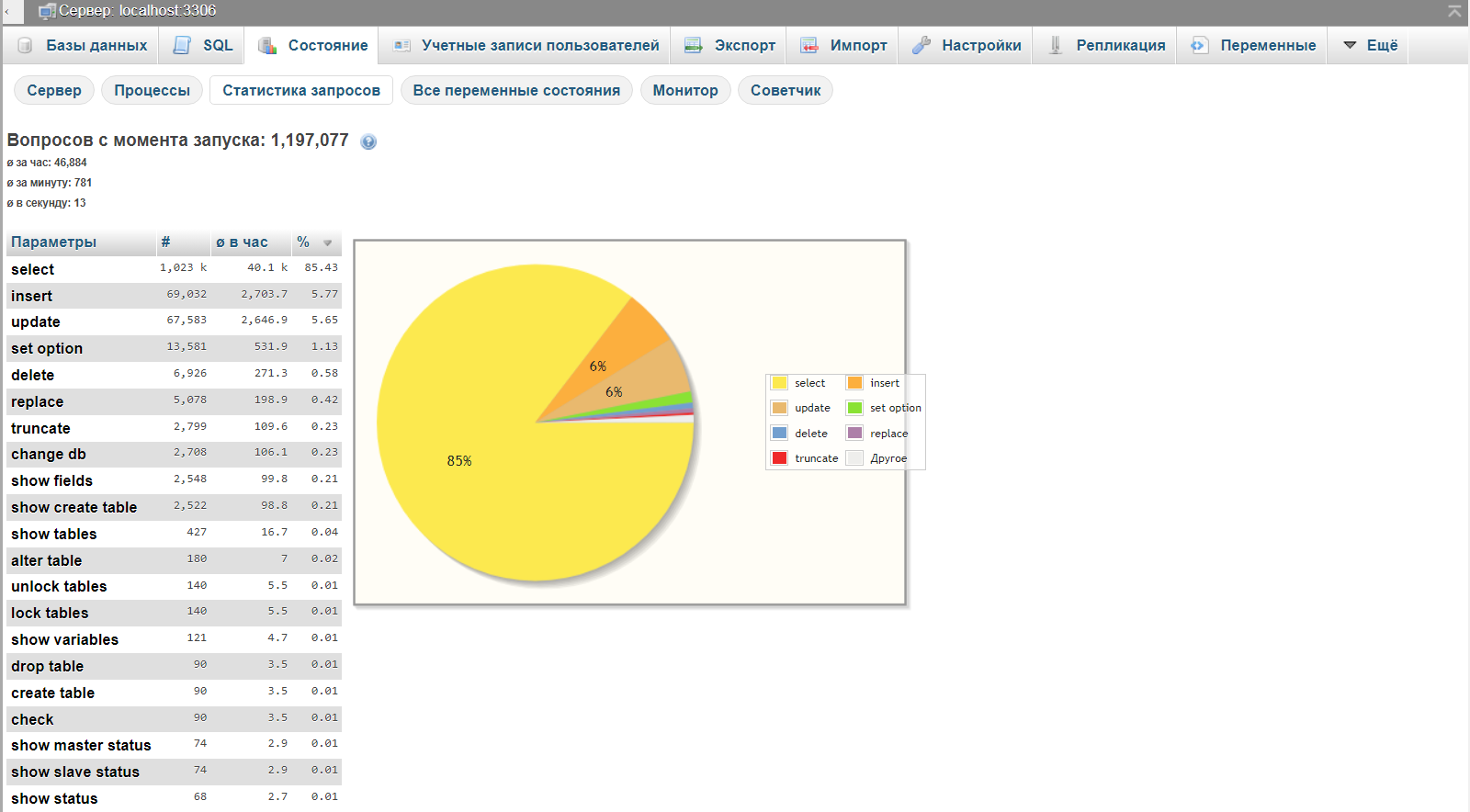

Logrus писал(а): Вт фев 16, 2021 1:58 pm Screenshot_2021-02-16-15-57-23.png
для себя полностью закрыл тему с количеством запросов как в самом ядре мдм, так и в юзаемых модулях
причем там и по-мимо запросов повылезало всякого разного ака блокировки таблиц
выше на скрине в сравнении с прошлыми 23 в сек, больше установленных модулей и оборудования
долго пришлось ковыряться с подобным, после объекта с примерно 300 девайсами, это была жесть :o
(высокие технологии дошли и до фермеров и они не сильно горят желанием платить большие деньги за проф. решения и железо, а дефолтный МДМ увы такое тянет не только со скрипом, но и надежность из-за этого хромает на обе ноги)
