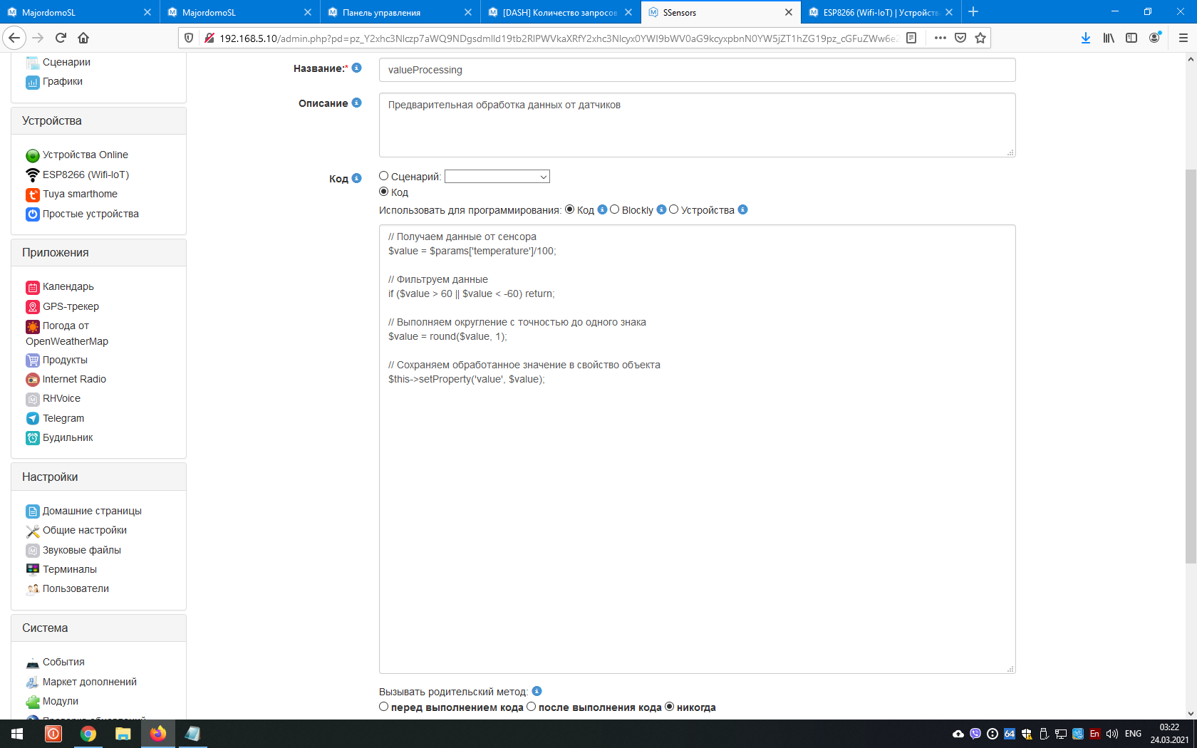

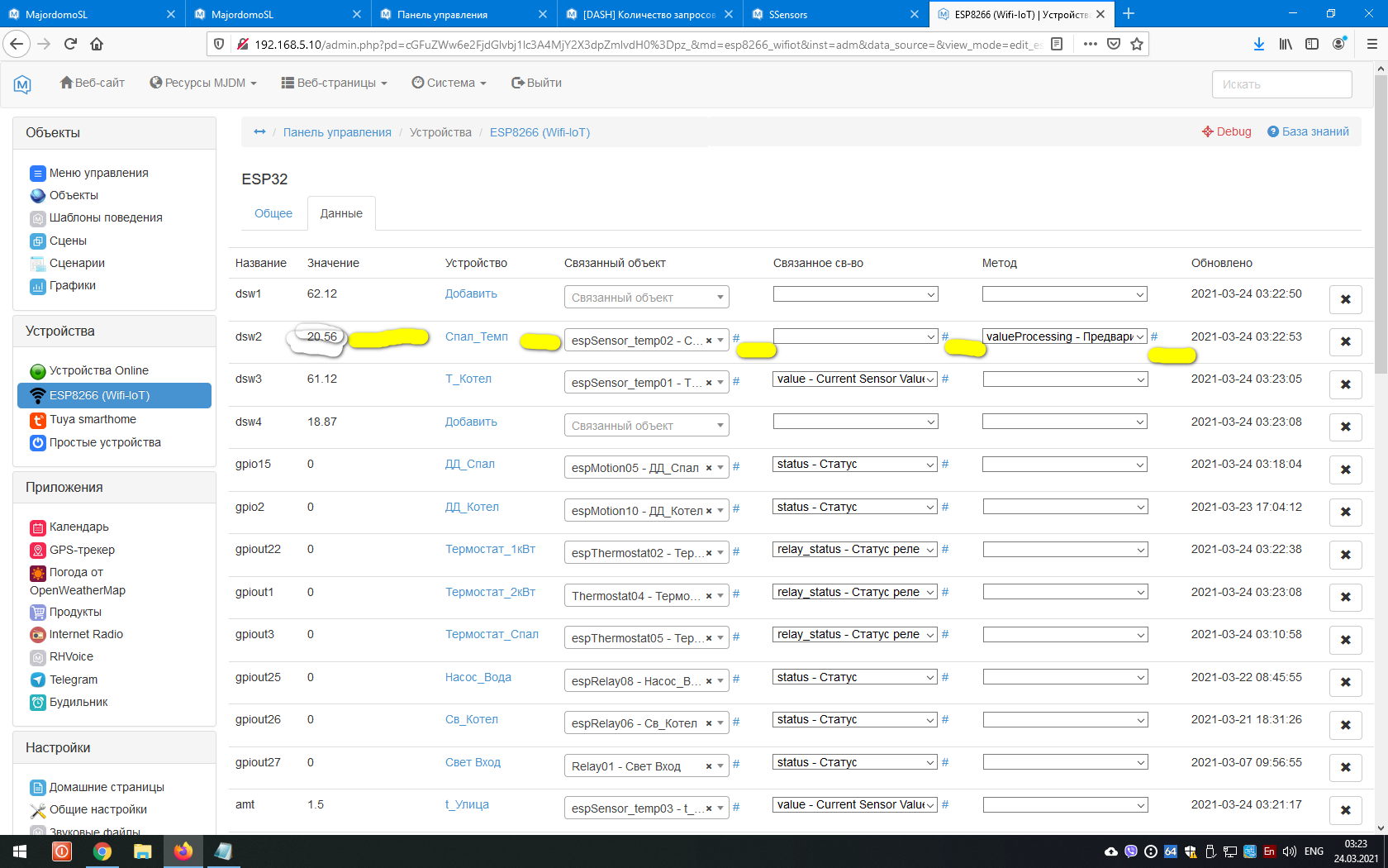

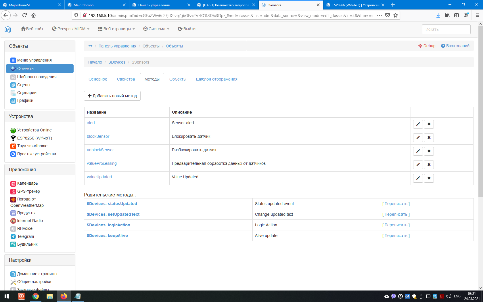

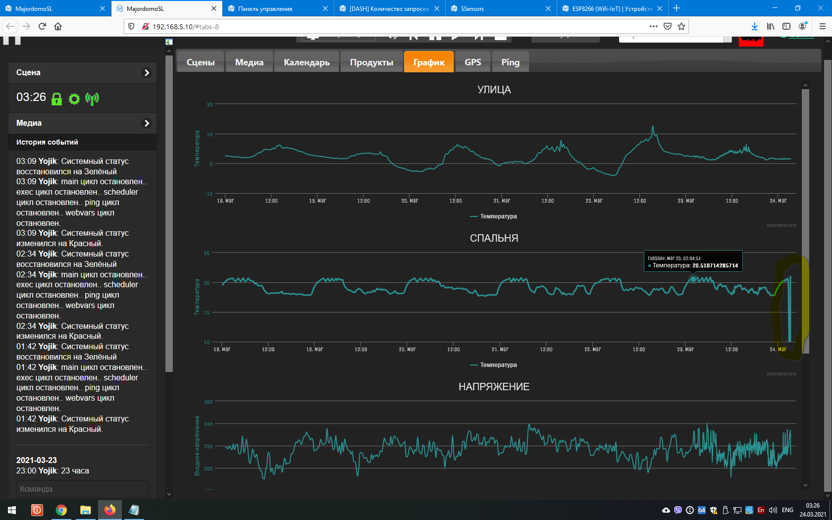

Всем доброго времени !
не могу побороть количество цифр после запятой
пользовался инструкцией - https://kb.mjdm.ru/filtraciya-i-okrugle ... majordomo/
когда убираю свойство и ввожу метод данные с датчика вообще пропадают, что делаю не так подскажите ?
Снимок экрана (15).png (145.29 КБ) 5299 просмотров
Снимок экрана (14).png (148.22 КБ) 5299 просмотров
Снимок экрана (13).png (159.39 КБ) 5299 просмотров
Снимок экрана (12).png (167.55 КБ) 5299 просмотров
Снимок экрана (11).png (310.08 КБ) 5299 просмотров

Сообщение Yojiq »
на втором скрине температуру еще показывает потому что не нажал применить
проблема в esp - слишком много данных вываливает
много датчиков на ней

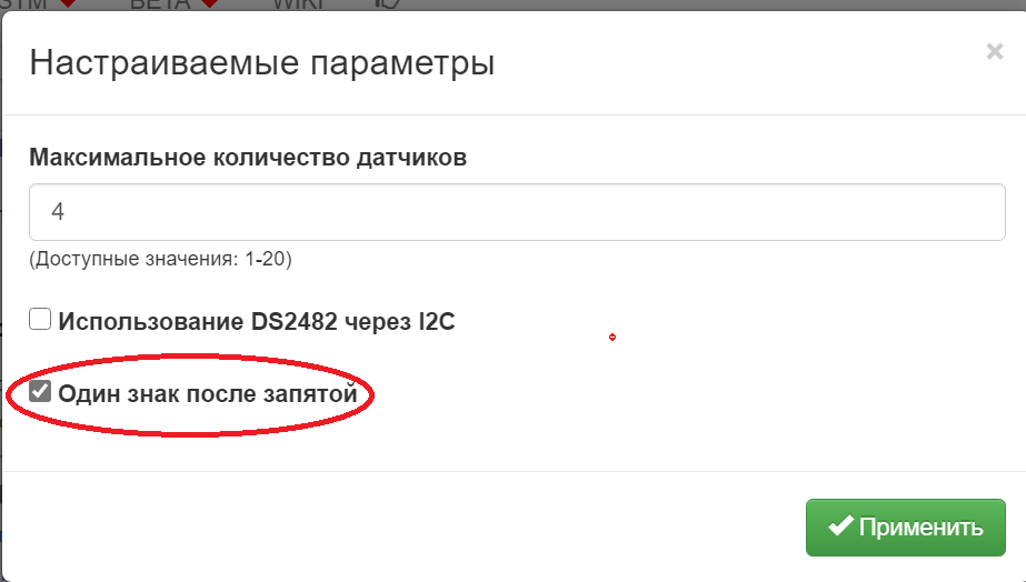

Обнови прошивку
Или поменяй первые строки кода
if ($params['NEW_VALUE'] == $params['OLD_VALUE']) return;
$temp = $params['NEW_VALUE'];
