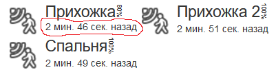

Кто нибудь реализовывал такое в Планах для датчиков движения?
Если да то поделитесь пожалуйста рецептом, в сценах есть, а на Плане у меня мозгов видимо не хватает реализовать, но очень хочется :roll:

Вот пример нечто подобного, правда не в Планах, а на сцене (https://www.ab-log.ru/forum/viewtopic.p ... 022#p47022).
А в вашем примере самое интересное, каким именно образом реализован расчет времени, прошедший с момента срабатывания датчика движения, а также расчет процента использования помещения (если я правильно понял значение процентов рядом с индикатором датчика).

На сцене то понятно, картинка как раз и взята со сцены, это уже реализовано до меня в ПУ. Рядом с датчиком показан процент заряда батареи датчика. А вот как это реализовать в Планах не знаю, максимум добился чтобы значения обновлялись при загрузке страницы, но сами по себе значения не обновляются :cry:
Использовал этот код:

<div class="updatedText-JS-%TuMotion01.object_id%" style="font-size: 11px;">...</div>
и вставлял как Компонент - тип HTML блок (в базе пришлось увеличить поле с 255 символов до 5000), но при загрузке страницы все хорошо счетчик работает, а var sDATA = '%TuMotion01.updated%' не обновляется, только при перезагрузке страницы. Дальше не могу сообразить

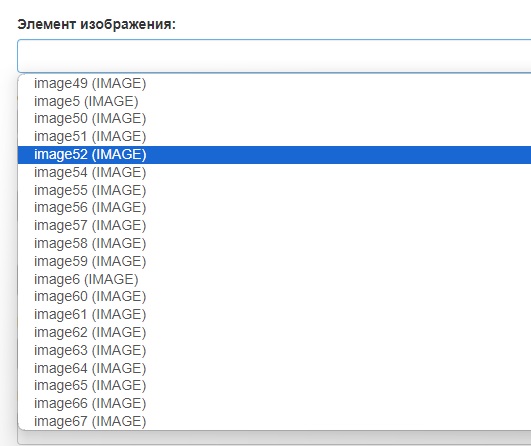

Добрый день!
Подскажите пожалуйста. Знаю, что так можно сделать.
Как правильно подготовить SVG файл, что бы в МД в выпадающем списке не отображались не нужные элементы, но при этом они оставались на виде
